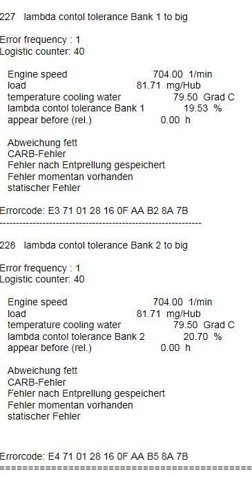

1. OBD II P0171 Fuel System Too Lean (Bank 1)
2. OBD II P0174 Fuel System Too Lean (Bank 2)
и се оказа, че те са свързани с доста неща

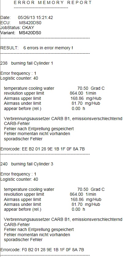

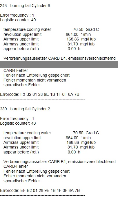

Част от тях съм проверил. Освен грешките за бедна смес имам грешка за missfire на всички цилиндри :mhihi:

Грешки ИНПА:

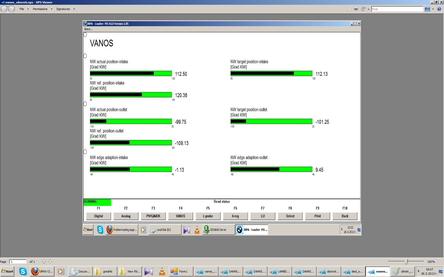

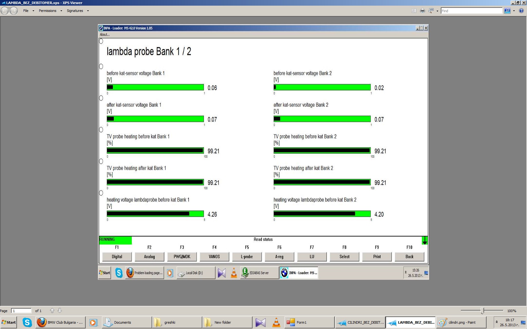

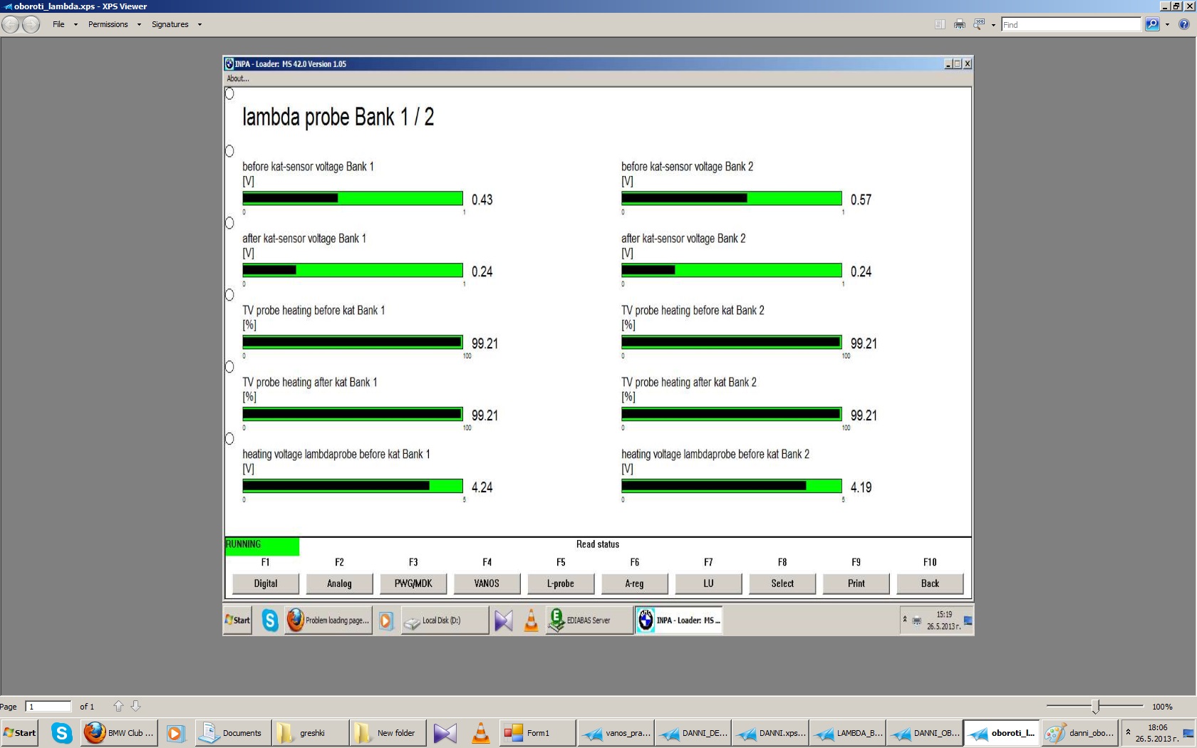

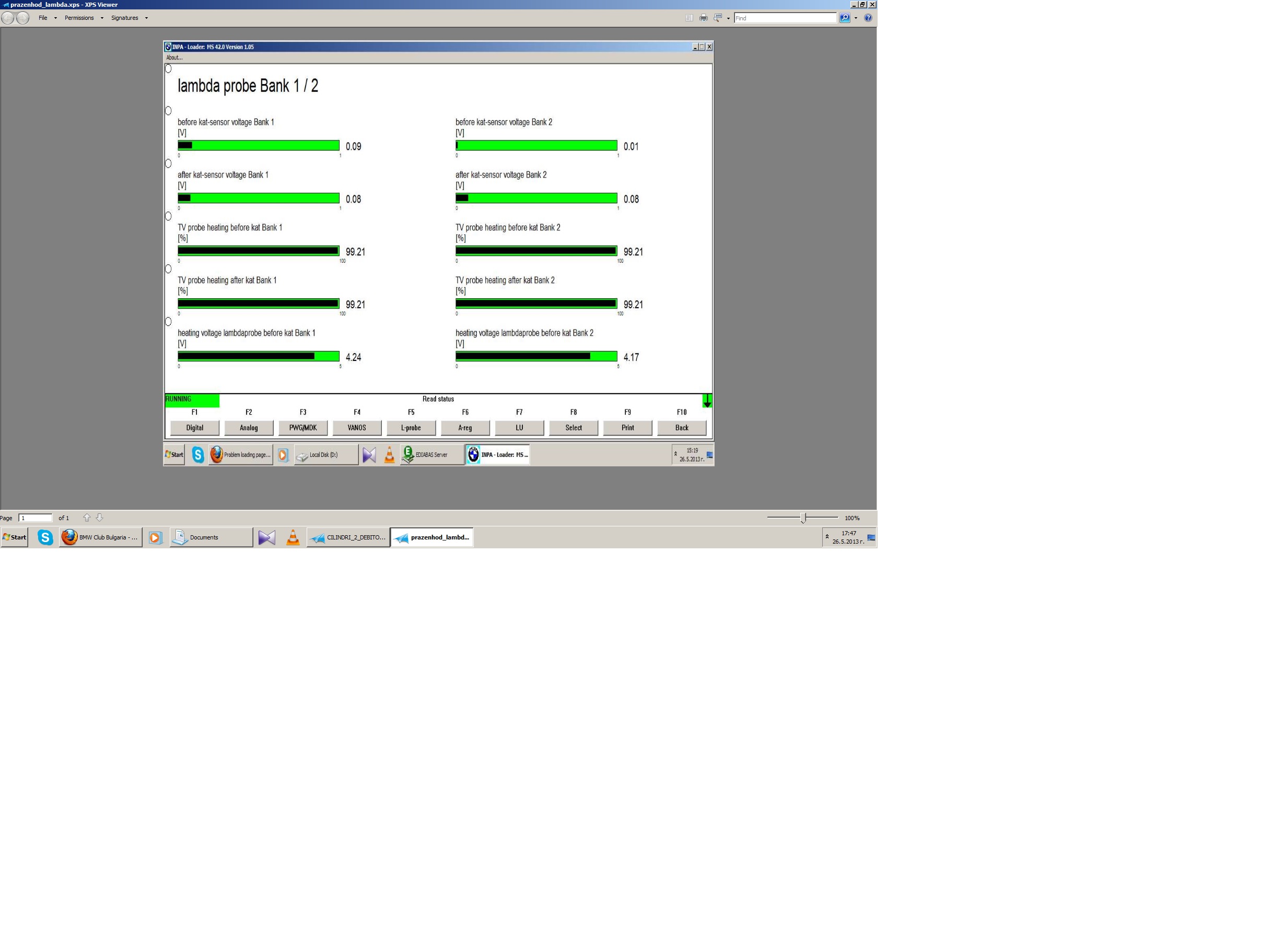

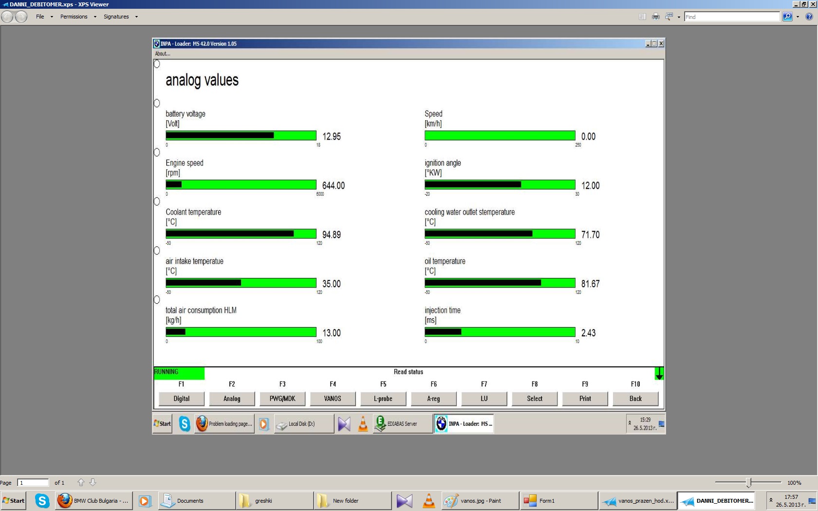

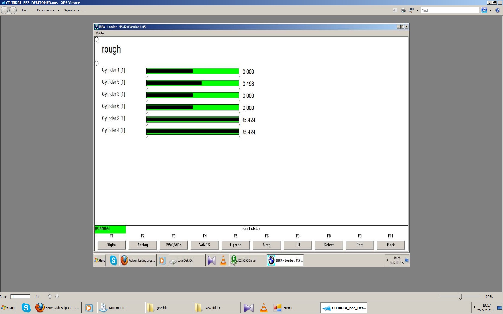

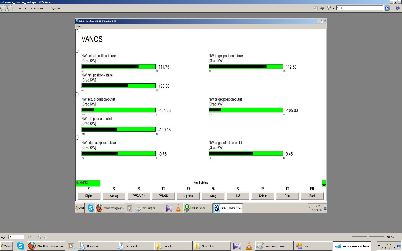

Прилагам принтскрийн на живи данни от ИНПА
1. С включен дебитомер
1.1 Празен ход

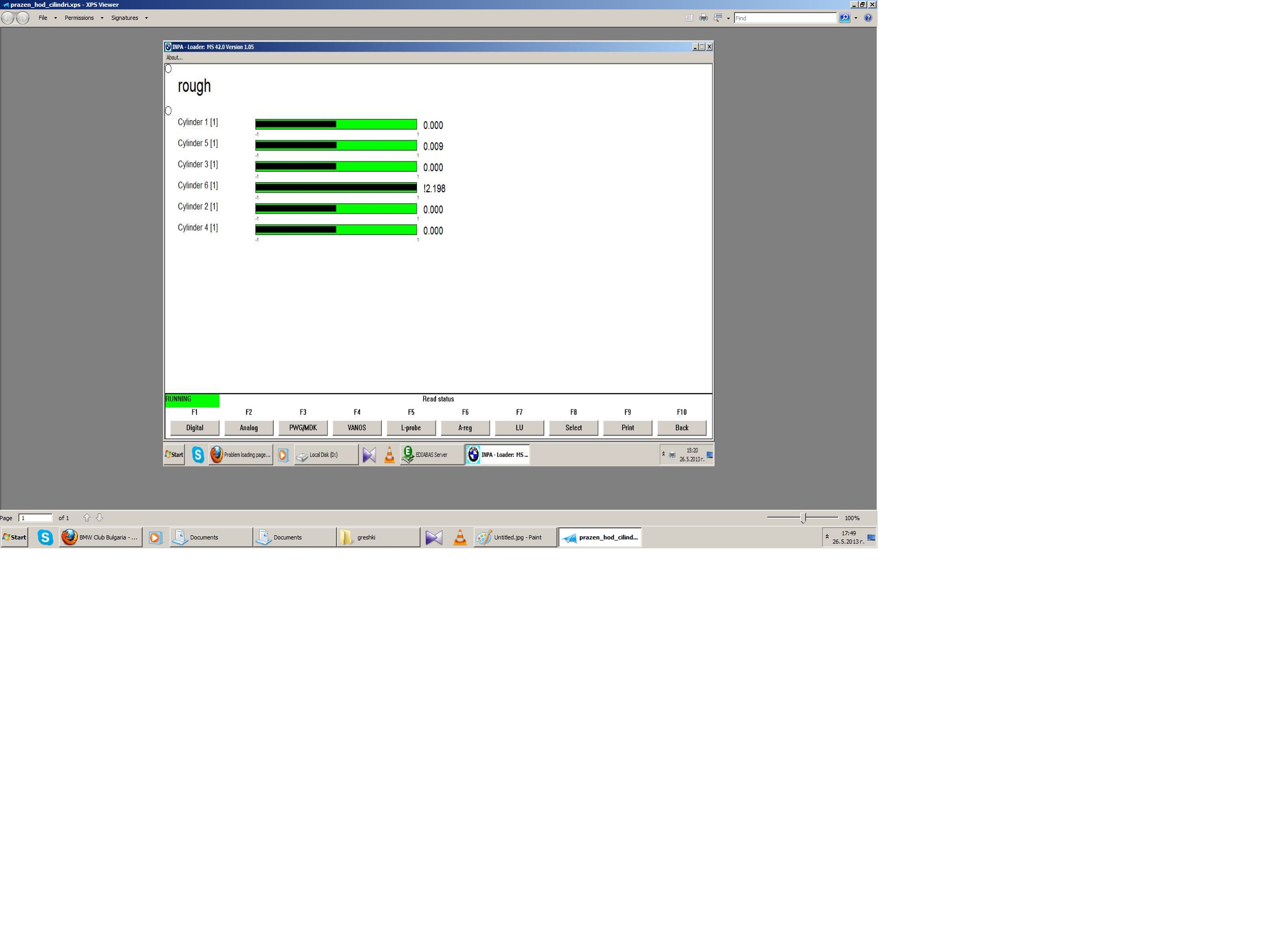

1.1.1 Цилиндри
1.1.2 Ламбди
1.1.3 Дебитомер
1.1.4 Ванос

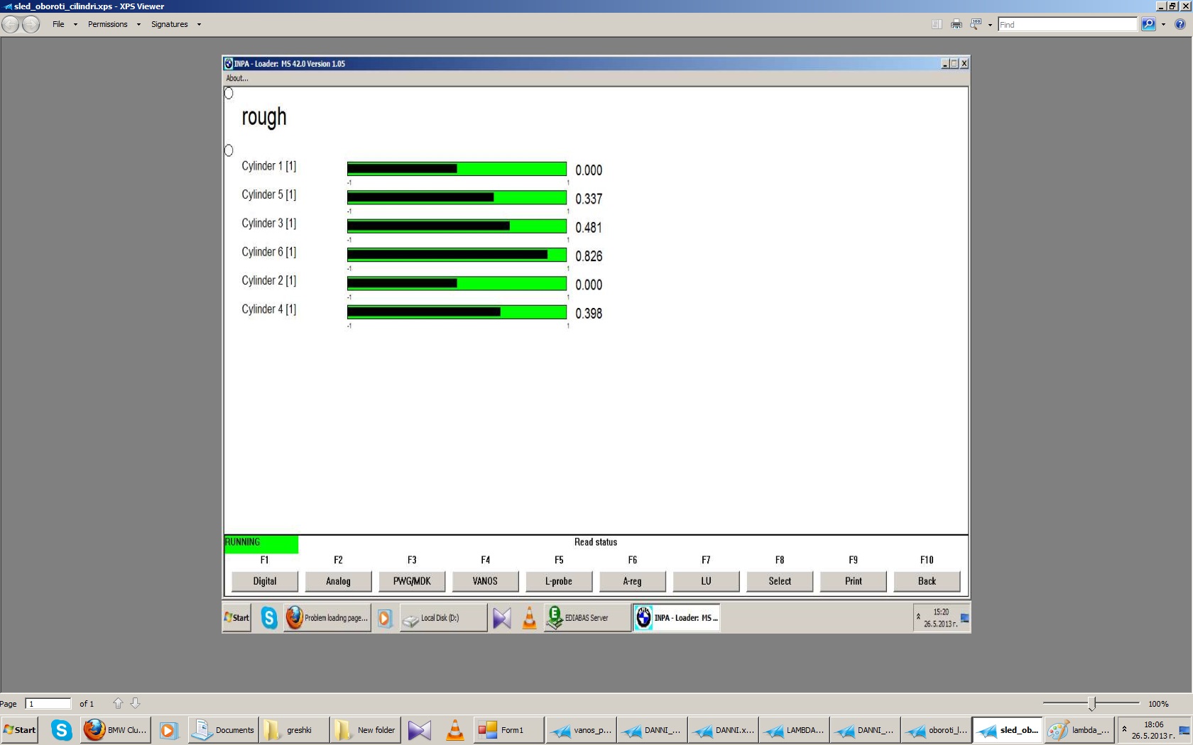

1.2 В обороти (2500-3000)
1.2.1 Цилиндри
1.2.2 Ламбди
1.2.3 Ванос
2. С изключен дебитомер
2.1 Цилиндри
2.2 Ламбди

Имаш невероятни стойности на 6-ти цилиндър, за което те поздравявам. ;) Пишеш, че си въртял свещи, бобини, лули, аз бих завъртял и дюзата на 6-ти цилиндър и бих погледнал с ИНПА дали се е случило нещо. ;)

Чудно ми е защо като изключа дебитомера, корекцията на 6ти цилиндър в живите данни се нормализира :help:

UBAH5 написа:Чудно ми е защо като изключа дебитомера, корекцията на 6ти цилиндър в живите данни се нормализира :help:
Наистина няма логика, работата на масметъра се отнася за всички цилиндри. Но най-вероятно това, което се случва е, че липсата на правилни данни от масметъра, компенсира по някаква случайност грешката в друг възел на колата и ДМЕ почва да прави правилната смес. Ако искаш наистина опитай какво ще стане когато завъртиш дюзите. Не зная също така дали когато си сменял масметъра и сондите си изтривал адаптивните стойности за да бъде пробата коректна. Също така другият масметър напълно идентичен ли беше с твоя. Изобщо има няколко насоки, в които можеш да продължиш. ;)
