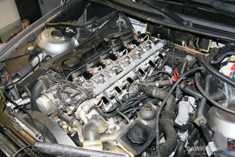

Някой може ли да даде снимка къде точно се намира това реле, че утре мисля да го сменям.

Аз имах същия проблем,на мен ми даваше грешка и на 6-те свещи,но при положение ,че са смемеми всичките се оказа ,че трябва и релето да се смени.Отдоло под всмукателния колектор,т.е трябва да се свали и някъде отдоло се намира.

Re: Реле подгревни свещи.
точно както ти е реда с подгревните свещи и отворите на цилиндрите - под тях в средата. И да не забравиш да ги прегледаш и тях/подгревните/.
Ако имаш една за смяна - сменяй всичките, за да не отваряш пак в недалечно бъдеще. За да видиш кои са читави с един мост от най-близкия плюс (този дето е до мука на оригиналната аларма - на снимката е отворена кутийката му) цъкваш върху всяка една.
Ако ще ги развърташ, го прави на напълно студен двигател.
Сам ли реши да го сменяш?
И между другото на английски си е GLOW PLUG CONTROL UNIT, само ние го знаем като реле.
под водното съединение някъде се падаше, ама как да ти го посоча точно като там си е хаос.
даааа и аз си мислех че при свещите - да ама не
Беше до Компютъра
- фабрично със стоика , окабеляване всичко... така че ако не е там където всеки си мисли че е не се шашкайте и се огледайте

Re: Re: Реле подгревни свещи.
sub_eleven написа:точно както ти е реда с подгревните свещи и отворите на цилиндрите - под тях в средата. И да не забравиш да ги прегледаш и тях/подгревните/.
Исках да добия представа къде се намира, едва ли ще го правя сам и то в полеви условия.
xerial написа:даааа и аз си мислех че при свещите - да ама не![]()
Беше до Компютъра- фабрично със стоика , окабеляване всичко... така че ако не е там където всеки си мисли че е не се шашкайте и се огледайте
а дали има зависимост дали е 184 или 204 коньовия за местоположението.
Аз съм с 204 и е там под свещите, ти си 184 и е на друго място...
Може и други хора да се изкажат да видим дали има зависимост.
или може би зависимостта да е автомат/ръчка?
sub_eleven написа:xerial написа:даааа и аз си мислех че при свещите - да ама не![]()
и при други 184ки не при свещите... при мен не...
Модула на 184кс е при компютъра на двигателя, а на 204кс е при свещите, върху двигателя.
JTD написа:Модула на 184кс е при компютъра на двигателя, а на 204кс е при свещите, върху двигателя.
Много шибано, но се справихме.
