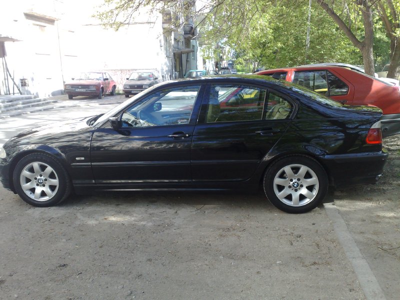

Колеги харесах си едни джанти със следните характеристики:
8.00 x 17 5x120 72 ET35
И се чудя дали ще паснат, какви гуми трябва да им сложа и дали може да има някакви проблеми.

С тези карам в момента, като на тях мисля да оставя зимните гуми.
Идеи?

Аз лично не ги харесвам като модели но това е средно добра и здрава джанта.Всичко различно от 5х120 няма смисъл без фланци да се монтира.ЕТ35 нагоре ще влезнат 100%
Аз лично бих ти препоръчал 18" но зависи как караш ;)
