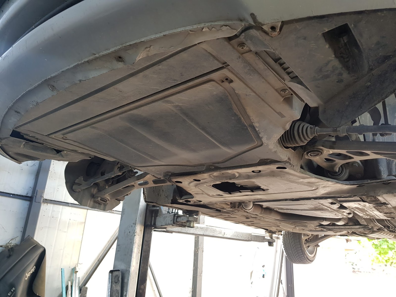

Демонтираме и кората под двигателя.

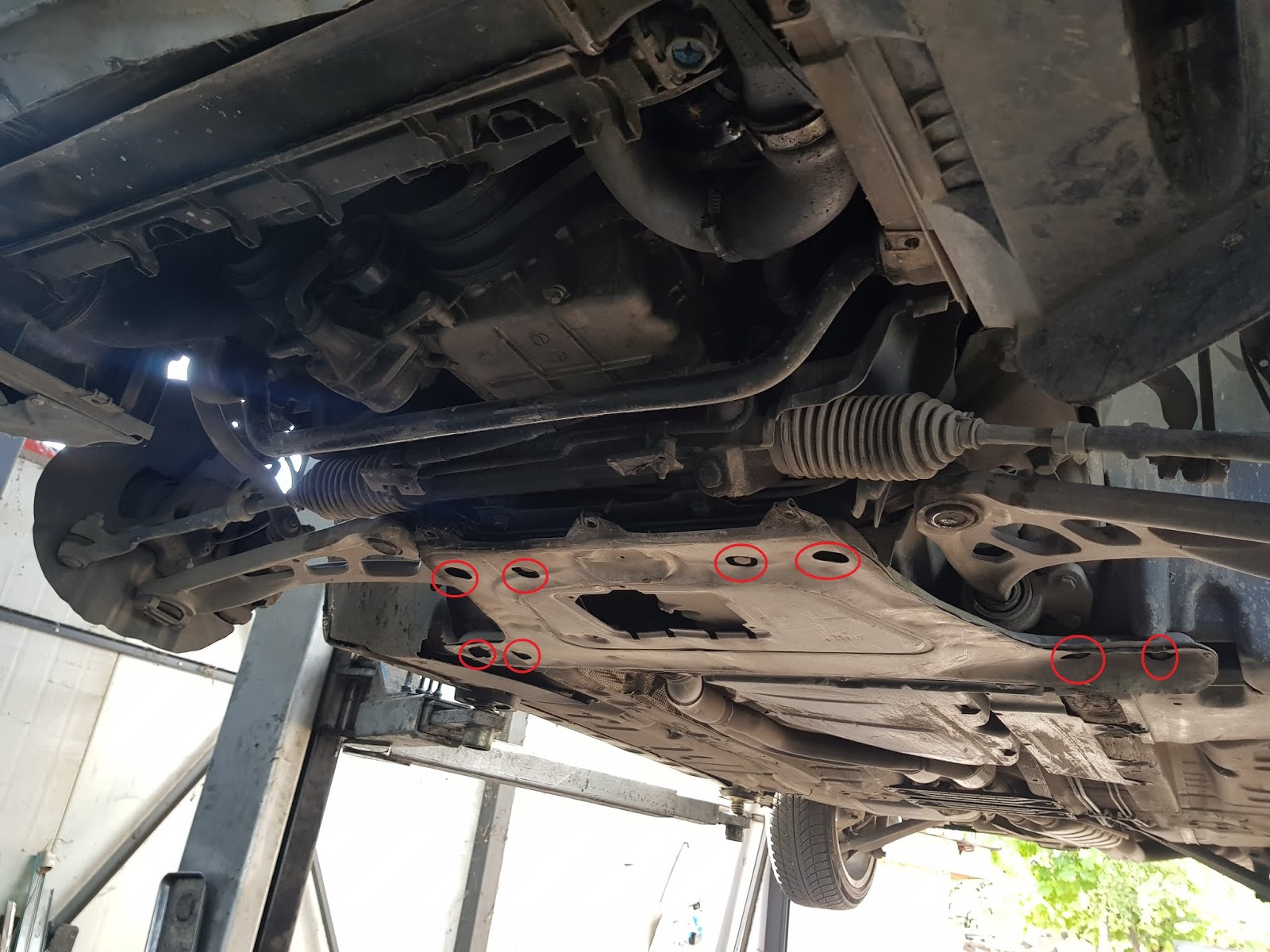

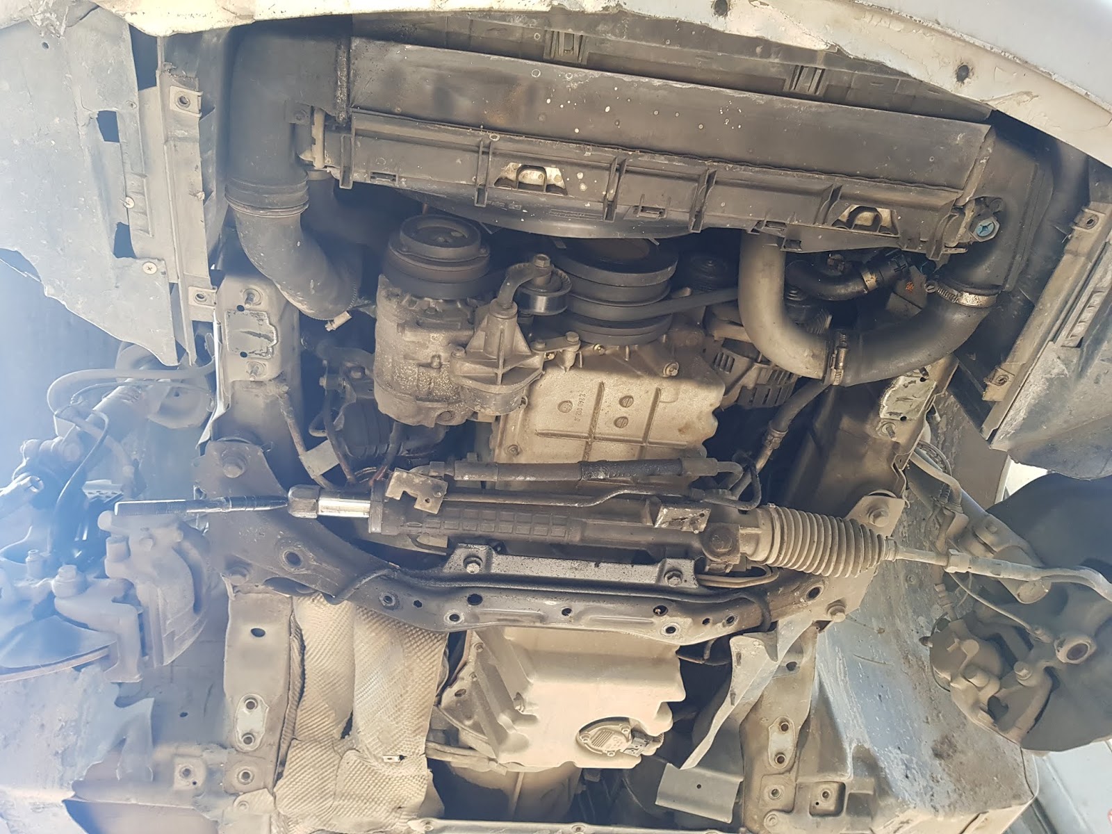

Демонтирам алуминиевата стойка която се държи на осем болта (оградени в червено).

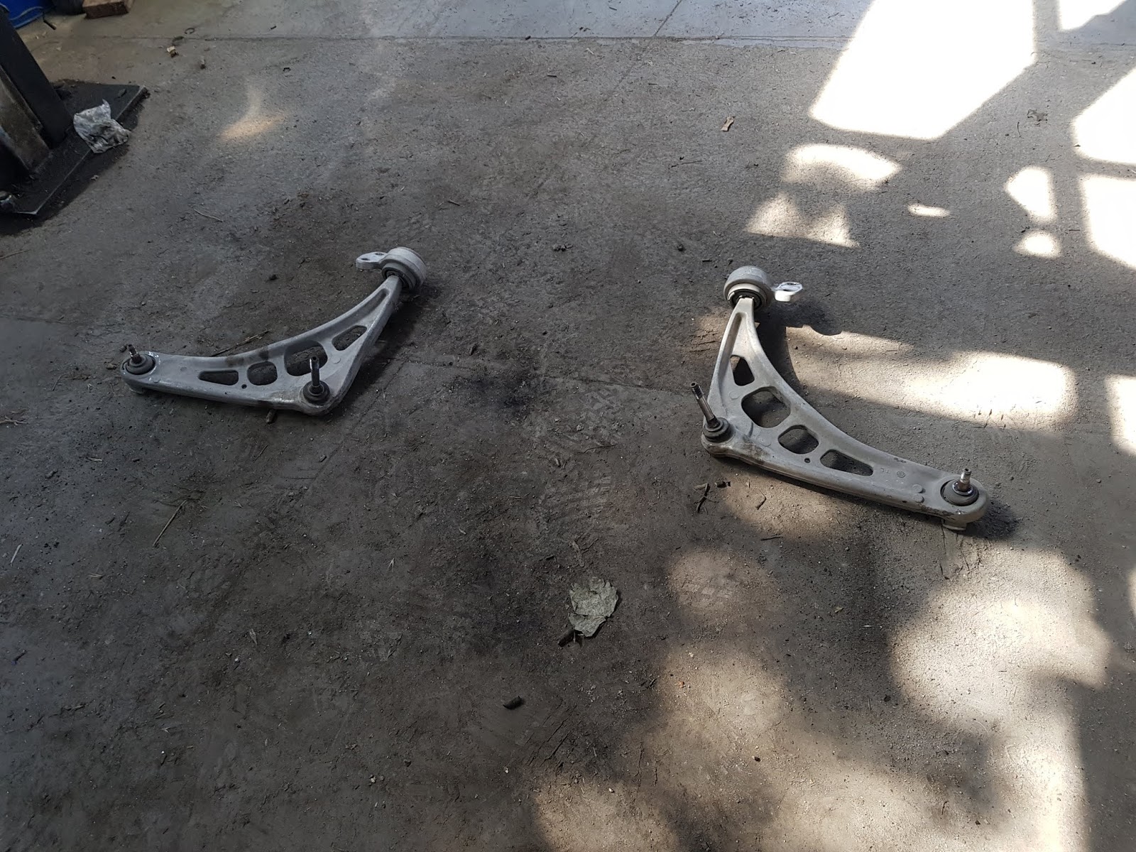

Демонтирам две гайки и двата болта на носача, после от другата страна същата процедура и ги сваляме на земята.

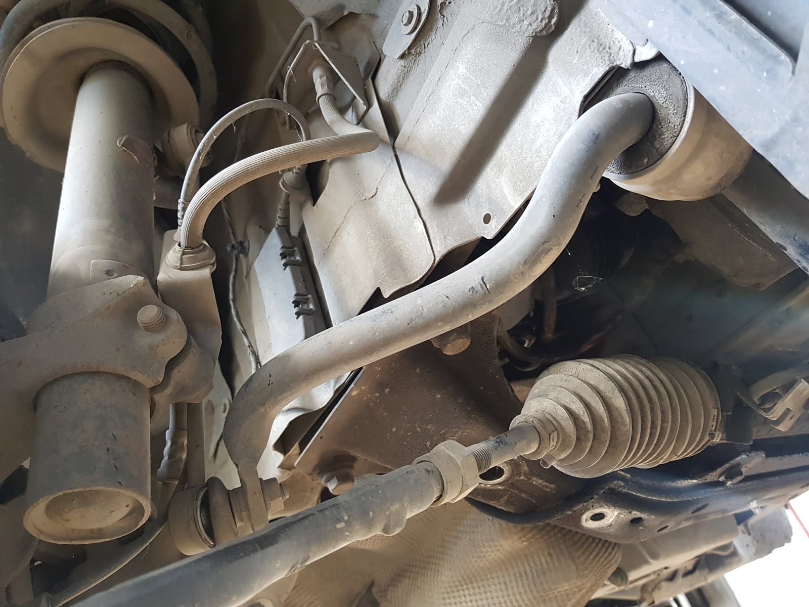

Сега започвам със стабилизараща щанга. Почистваме с телена четка резбите и напръскваме със спрей за ръжда.
И ги демонтирам.

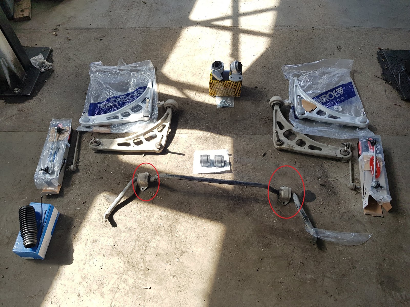

Такава е гледката след като всичко е демонтирано.
Ето ги и новите още топли части

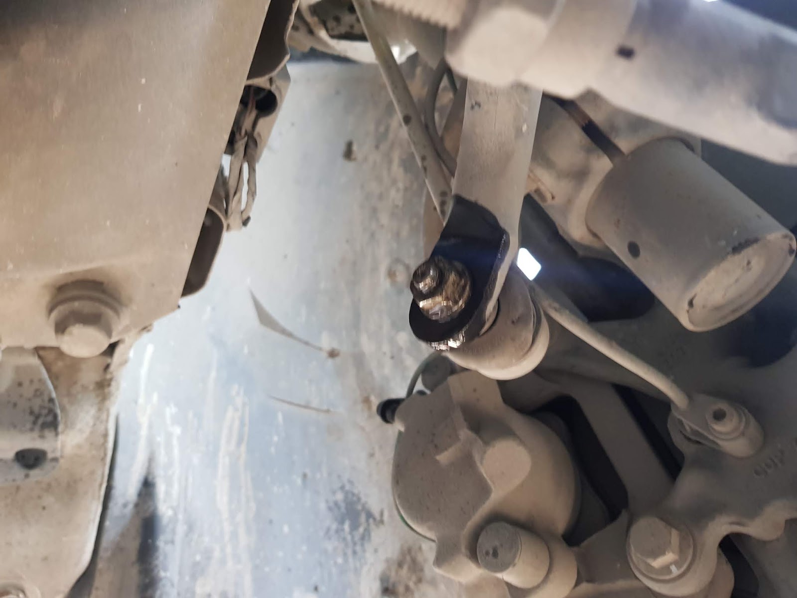

Монтирам новия носач като натискам шарнирите с хидравлична стойка за да не превъртат.
Тук вече всичко е монтирано по местата му.
Монтираме и корите под двигателя и пускаме колата на земята. След тази процедура е хубаво да се мине стенд. Айде лек ви ден до следващия път.
