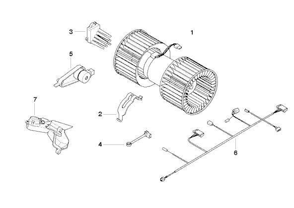

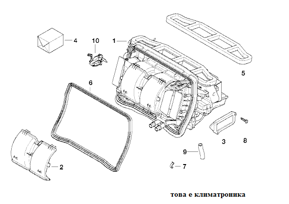

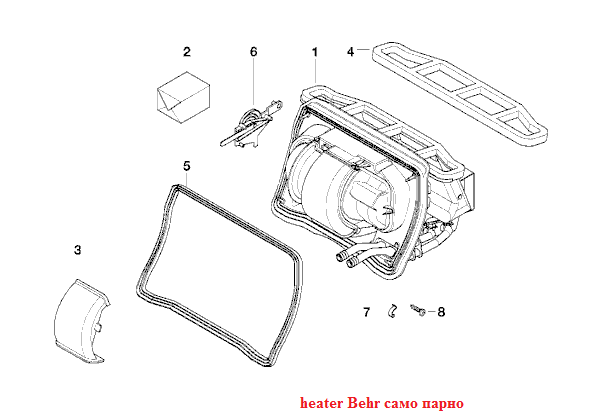

Колега провери първо бушоните , ако опреш до смяна на "перката"(сменя се целия мотор) гимнастиката е добра трябва да махнеш барчето .
Ето и двата варианта които е възможно да се монтират :

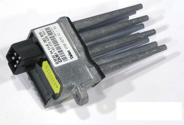

След бушона не е зле да се провери и таралежа.

Да прав е колегата (позиция 3 на втората снимка е "таралежа")
така изглежда
така изглежда

И не пропускайте да си смените филтъра за купето, защото "таралежа" разчита на охлаждането на вентилатора .. А той като му е затруднен достъпа до въздух, и малко "издиша"! Та заради един филтър няма смисъл да гори резистора
