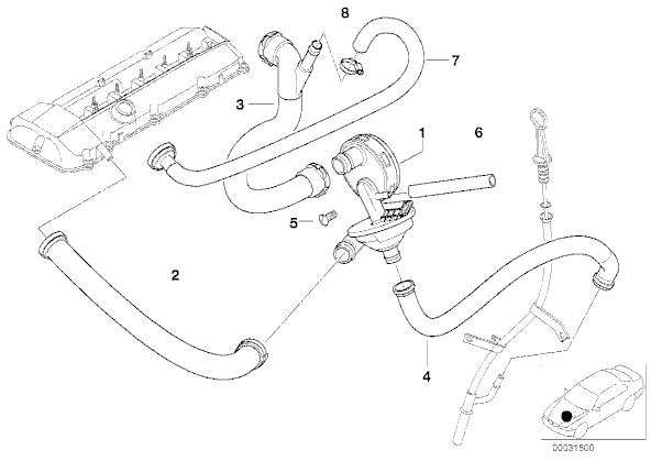

Колега, има два варианта за вакумното управление на клапана за регулиране на налягането на бензина, в зависимост от това къде се намира. Когато е разположен върху бензиновата рейка, маркуча за вакума тръгва от щуцер на клапана за регулиране на картерните газове и влиза в щуцера на клапан-регулатора. Когато клапан-регулатора е интегриран в горивният филтър, щуцера на ККГ е запушен, а маркуча тръгва от там от където си посочил и трябва да влиза в горивният филтър, там където се намира щуцера на клапан- регулатора.

Точно така при м52 моторите бензиновата рейка е със клапана за налягане на бензина и вакума идва от Клапана за картерните газове от тръбичка номер 6, докато при м54 тази тръбичка на ККГ е запушена

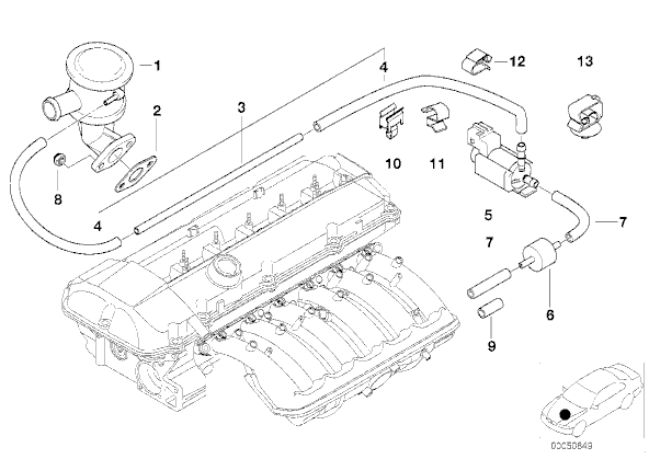

Сега обаче въпросът е, от къде по дяволите е този вакуум...става въпрос за номер 9 на втората схема, която е сложил колегата по-горе?!

saleene написа:No 9 е "тапа" т.е. не отива никъде
Това сигурно е тапата за ККГ, ок!
Само че, има един вакуум, който ние бяхме включили в ККГ, както писах по-горе. Та този същия вакуум, като го извадихме и няма къде да се свърже...
а очевидно, той не присъства на схемата ............................................................................................................................
