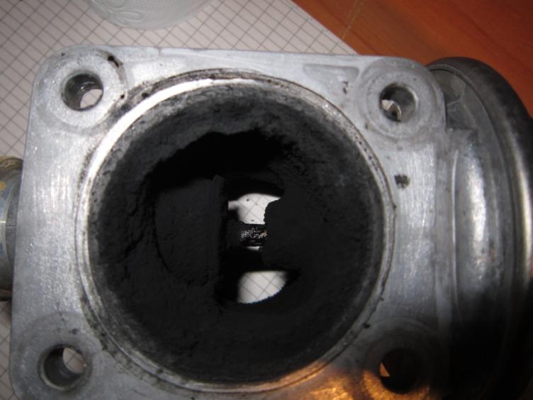

Здравейте , колеги. Търсих тема и не намерих (относно почистване на колектор) . Та се захванах да го почистя и нащтраках няколко снимки
Та на въпроса
Сваляте капаците на двигателя , сваляте тавата за поленовия филтър , сваляте капака на въздушния филтър и от долу лъсва колектора . Развивате болтовете 8 мисля че бяха с ключе номер 10 ( поне при мен ) . Има едни гумени тапи между самите тръби на колектора . Сваляте ги и от долу има още за развиване .. 5 гайки номер 11 . Сваляте (таблата ) дето е пред клапите на парното ( после иначе трудно ще излезне колектора на горе ) . На самият колектор има датчик за налягане с една букса , разкачате . Отвивате 4 болтчета 10 на ЕГР клапана и сте готови .....
После обезмаслител , течен сапун , бензин , амб ............. каквото намерите - вътре е СТРАШНО положението
, нагар , дзифт , сажди и т.н.
Дано съм бил полезен .

Преди години, когато чистих моя колектор, мерих теглото на колектора преди и след манипулацията на електронна везна - разликата беше 470 грама:

Аз моят колектор го издухах с водоструйката и стана добре:
http://bmwpower-bg.net/forums/viewtopic.php?f=126&t=303766#p3362520
Но след около година го свалях пак и беше същата работа, ако не и по-зле...:
http://bmwpower-bg.net/forums/viewtopic.php?f=126&t=344243
Смятам, че чистенето на колектора не си струва - трудна, бавна и много мръсна процедура, а ефектът (доколкото има такъв) е краткотраен. Вътре постоянно се вкарва масло и изгорели газове, така че колекторът няма как да остне чист, независимо колко старателно си го почистил.

При всички положения ще има ефект, тъй като този нагар излиза, а не остава в колектори. Отворите се разширяват, в размерите който трябва да бъдат.

Наистина, по-добре да не се стига до тук- снимките са от М47TU:
Е да ама не е показателно,затова си настъпвайте печките и няма да изглеждат така...
Моя си е омаслен но тоя нагар е безумно много

Аз гледам моя поне,нагар няма - мноого леко около буталцето ,но това на снимката е много..
