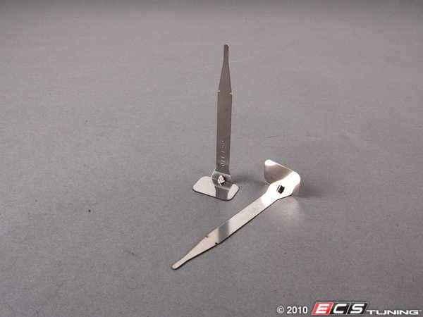

Здравейте,
Налага ми се да извадя дисплея, но се оказа, че не мога да намеря въпросните планки, с които се освобождава дисплея в долната му част. Мисля, че планките изглеждат ето така..
http://c1552172.r72.cf0.rackcdn.com/163954_x600.jpg
Някой има ли такива да ми ослужи за един дообяд или евентуално да знаете някаква алтернатива за вадене? Също така може да ми кажете и размери, за да си ги изрежа от някаква ламарина.
Благодаря!
Благодаря!

Ако си освободил отгоре, само дърпай. За отдолу няма нужда.

Извади бутона за избиране (не волюма, а другия) и с права малка отвертка завърти за да прибере металните контри.
