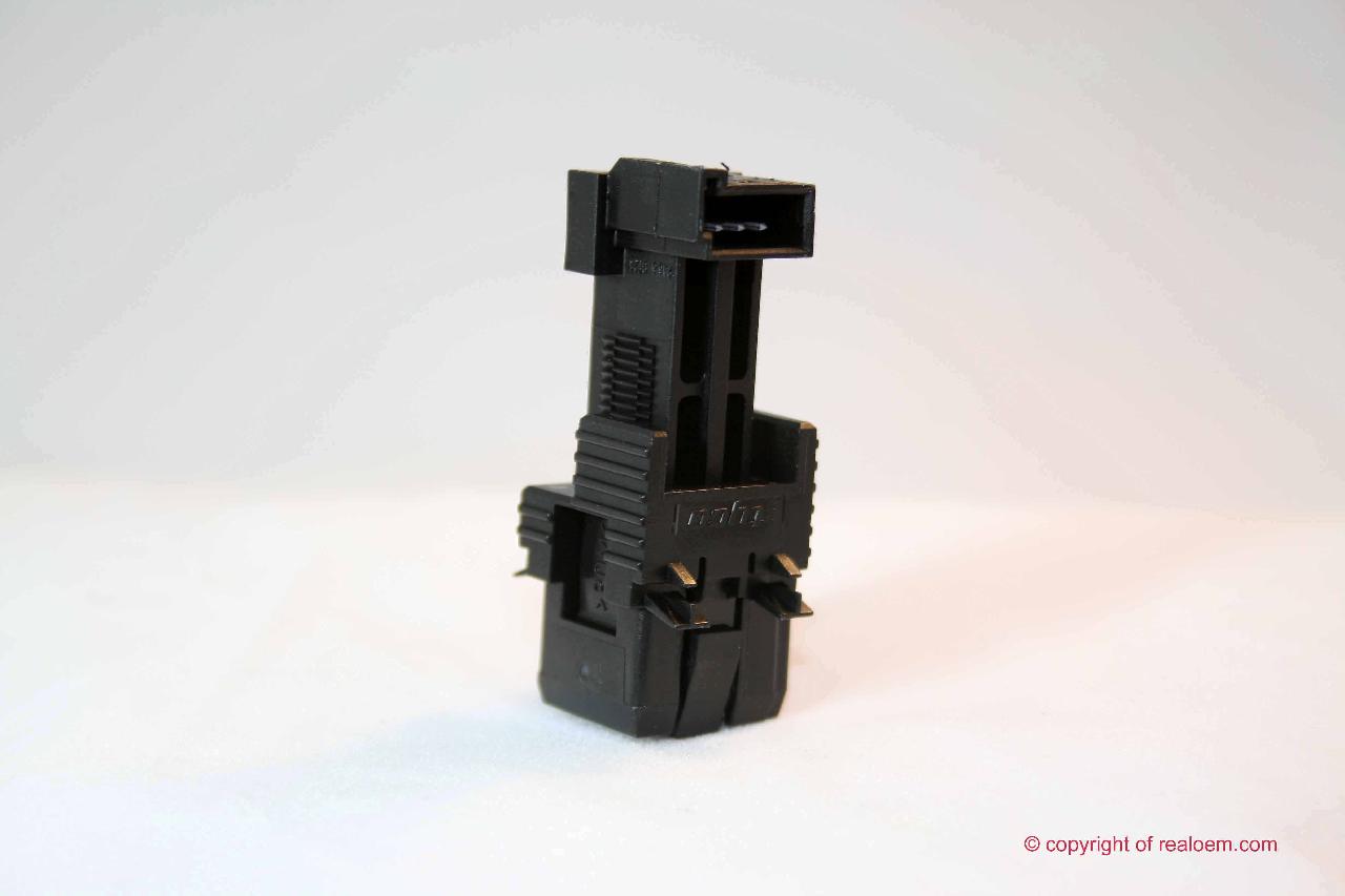

Колеги моля за малко помощ, извинявам се ако има такава тема, но от няколко дена не мога да намеря нищо по конкретния ми въпрос. Крюз контрола ми не иска да работи, грешката е clutch switch, разглобих и видях как от буксата на прекусвача на съединитела стърчи едната жица (кафяв с черно ако не се лъжа) а другата въобще я няма незнайно защо... Гледах на един приятел е46-цата, но той е с бензинова и там тези кабели идват заедно в снопа с тези на прекусвача на спирачката... При мен такова нещо няма, гледах, гледах и нищо не видях. Става въпрос за 320Д 150 коня. Гледах и в http://www.bmw-planet.com/diagrams/release/de/, но и там не можах да разбера къде точно трябва да бъдат свързани тези 2 кабела. Ако някой може да помогне ще съм му благодарен.

An4oOo написа:Здравей колега! Трябва ти номер 12 от схемата. Той е clutch switch-a. Аз имам същия проблем само че с stop light switch-a...номер 11.Успех с търсенето по моргите.
Тоя switch трябва да изглежда горе доло така мисля:
Колега аз това го имам, имам цялата система просто на този clutch switch (http://c1552172.r72.cf0.rackcdn.com/140658_x800.jpg така излгежда моя) кабелите му не са вързани никъде, буксата си седи забодена на куплунга а от нея излизат 2 жици. При мен едната я няма никуде, най-вероятно срязана, другата я има 5см. и е кафяво с черно ако не се лъжа. Просто трябва да се свържат някъде (това питам) за да проработи тази система.

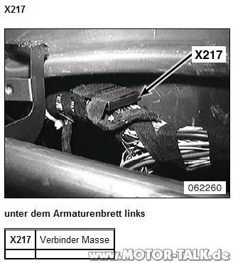

Това изречение намерих по въпроса в един форум:
Дано ти свърши работа.
the upper 2 pin clutch switch next to the brake light switch will have a blue/brown wire that needs to be connected to pin 23 of the X60004 socket on the dme, and a black/brown wire that needs to be grounded to X217 under the LH side of the dash on the steering column. This is the switch that cruise control uses.

An4oOo написа:Това изречение намерих по въпроса в един форум:the upper 2 pin clutch switch next to the brake light switch will have a blue/brown wire that needs to be connected to pin 23 of the X60004 socket on the dme, and a black/brown wire that needs to be grounded to X217 under the LH side of the dash on the steering column. This is the switch that cruise control uses.
Да, Колега, това е ! Благодаря ти ще пробвам следващата събота и неделя и ще кажа какво е станало
П.П. След като гледах цял ден в нета куде се намира това чудо X217 и единственото което разбрах е, че е под таблото ( http://data.motor-talk.de/data/gallerie ... -38239.JPG ) Някои знае ли нещо по конкретно ?

Колега аз цяла каса ще пратя, това да е проблема: ) Но в този пдф никъде не видях този терминал Х217 къде се намира и какво точно представлява

Ами колега сваляш пластмасите около волана и търсиш. Така като гледам на снимката по горе която си показал и из нета, тая букса е закрепена към сноп кабели яко увита и почти невидима както се казва.

An4oOo написа:Ами колега сваляш пластмасите около волана и търсиш. Така като гледам на снимката по горе която си показал и из нета, тая букса е закрепена към сноп кабели яко увита и почти невидима както се казва.
На там отива работата ... Тези дни ще споделя какво е станало. Благодаря !
