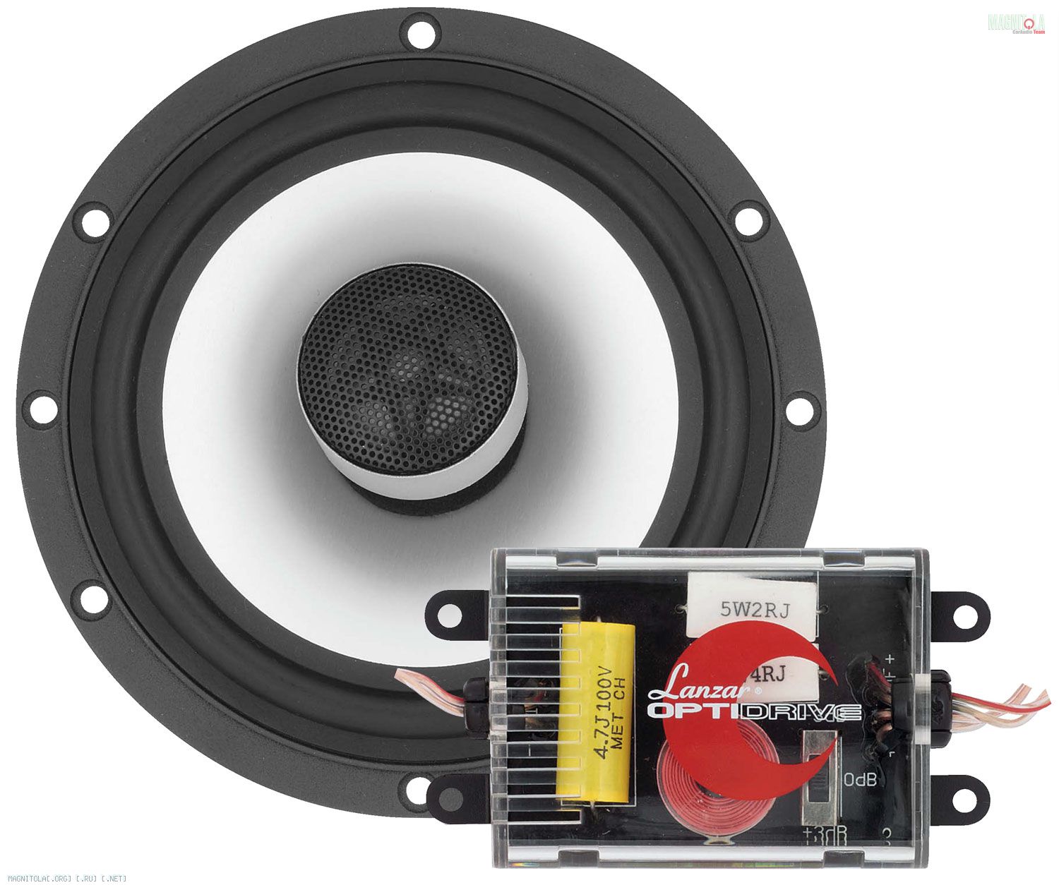

И два броя Lanzar Opti 52 пак щатска марка 13 сантиметрови и пак 150w rms коаксиални но
и те имат кросовъри(филтри) просто високите не могат да се свалят от говорителя... :yes:
Ето малко инфо за тях: http://www.avtozvuk.com/az/2011/07/080-lanzar.htm

По-добре е компонентната да ти е отпред, тъй като като са ти в краката високите няма да имаш полза от тях.
От тези 13 см. колкото и да са добри трудно ще излезе някакъв бас от тях и предполагам ще се насочиш рано или късно към бас в багажника.
Ако вземеш и бас си връзваш към усилвателя предната + баса, а задната линия само на цд-то.
