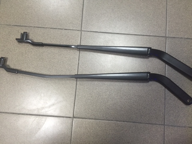

Та по темата:

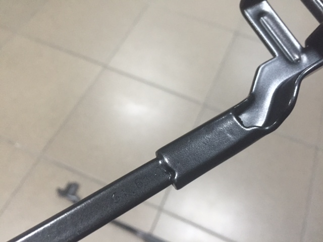

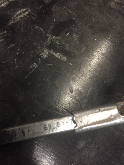

Намирате рамена за Е70

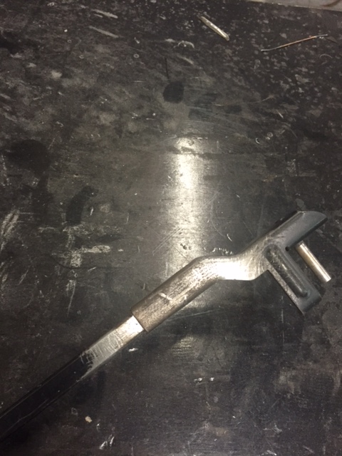

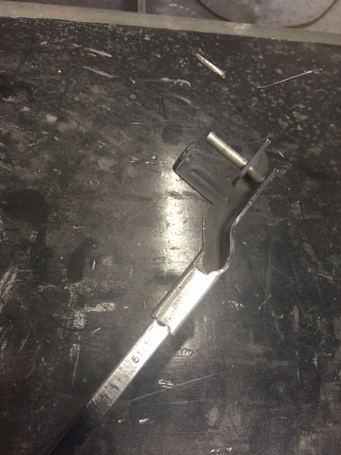

Отвяряте пасажерското и режете оста с 65мм горе-долу :lol:
След това заварявате
Снимки от рязането нямам, защото ми бяха заети ръцете
но имам на Краси, като шлайфа заварките:

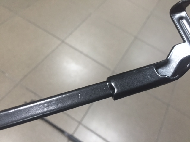

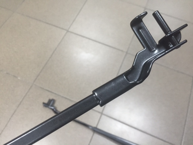

Последва прахово боядисване:
След това се сглобяват пружините им, става от двама човека!

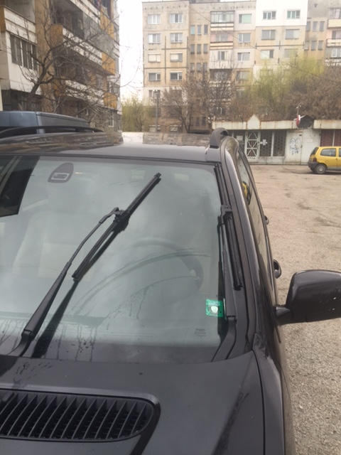

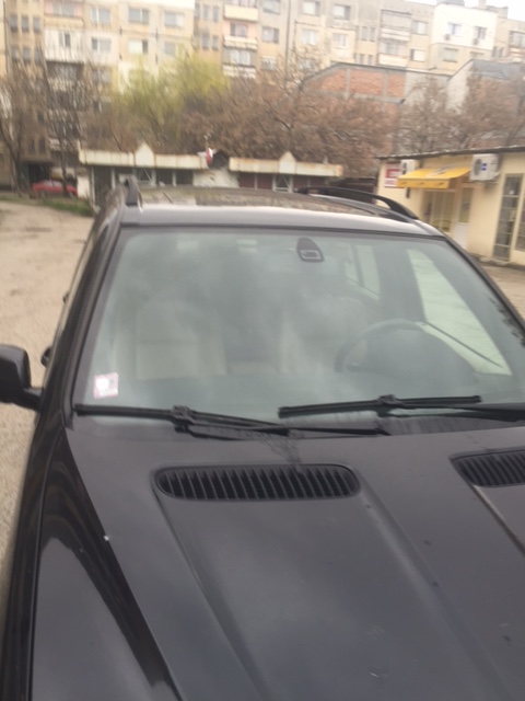

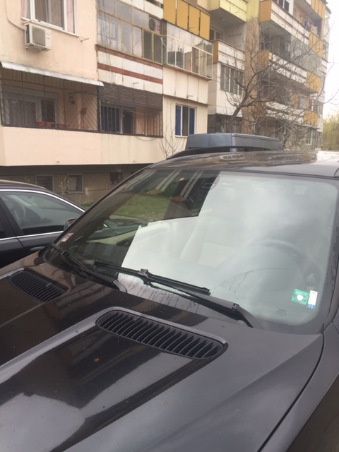

така изглеждаха старите:

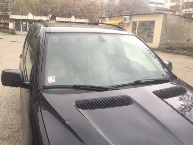

а така новите:

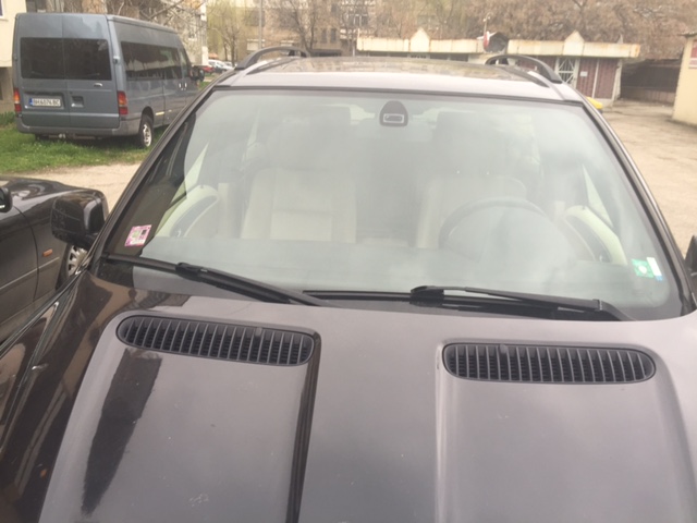

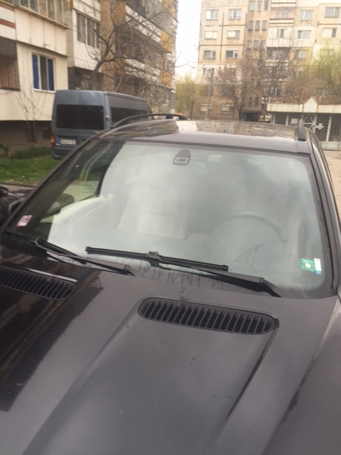

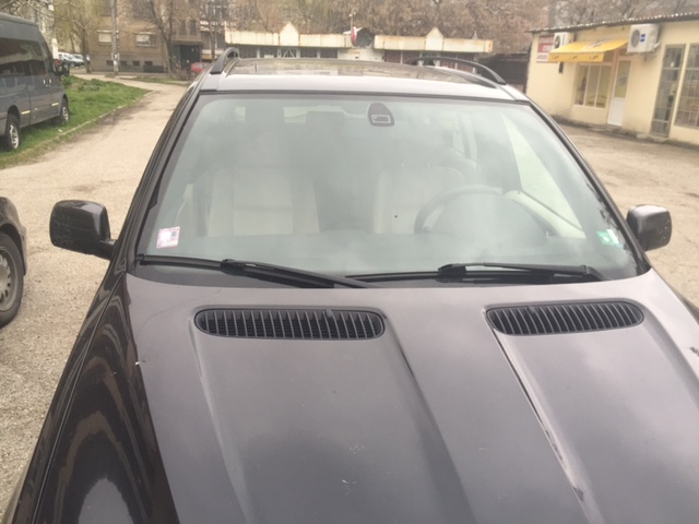

Готови!

Мнение от POL_Starshi » 18 Мар 2016, 13:27
Самата интервенция е извършена перфектно, но крайния резултат на визията не ме кефи (лично мое мнение)! Идва ми малко повече като кърпеж спрямо модела, но браво за отличната пластика, която сте извършили! :winky:
