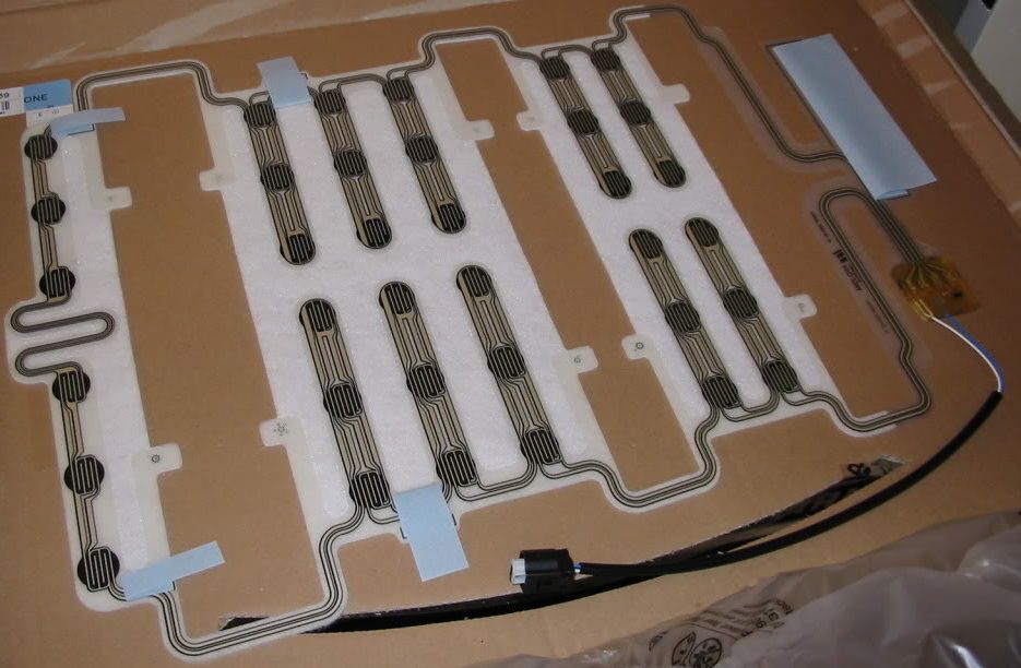

ЗДР. колега , това не е "кантарче" а датчик че има пътник на седалката и понеже представлява нещо като "мрежа" е вградено в самата седалка смяната е бая зор погледни за всеки случай буксата по седалката да не е откачена или да са окислени самите клеми . Въпросното "лъгане" е само за да излъжеш ел. блока на еърбека че работи прави се с няколко съпротивления които да отговарят на съпротивлението на "датчика" (фолиото) и се свързва към самата букса но не работи и еърбега аз поне не са сещам за вариант да се излъже цялата система , горе описаното съм го правил но на Audi A8 . :bchug:
Снимката е примерна !!!
