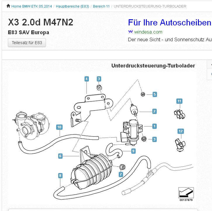

Колега, без VIN номер, би трябвало това да е регулирането на турбината и има какво да се провери преди да се смени клапана:
Има и вероятност всичко с управлението на турбината да е наред, но проблема да е в датчика, който отчита налягането в смукателният колектор- MAP сенсора.
По отношение дебитомера, трябва да се видят живите данни и от там ще се разбере дали е за смяна.
Както колегата Borymeckata ти казва, може спокойно да забравиш смяна на смукателният колектор. Вихровите клапани служат да подобрят състава на изгорелите газове, когато колата е на празни обороти. Ако се премахнат или блокират в отворено положение, същият се влошава. Ако блокират в затворено положение, се намалява при високи обороти с около 10% мощността на двигателя.
