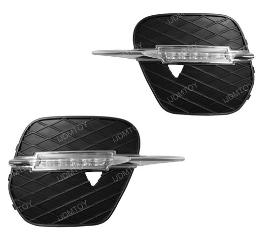

Колеги някой слагал ли си е дневни светлини? Аз сложих, но не мога да ги подкарам да светят само с ринговете. Явно тока за тях е променлив и само премигват. Свързани за фаровете няма проблем, но трябва да ми свети и фара. Как да ги подкарам само с ринговете?

Не съм сигурен. Ние ги вързахме, но светят заедно с фара /късите/. Направени са да светят при ток над 14v., т.е при запалена кола. Като се свържат към габарита само мигат, а не светят защото тока на габарита се оказа променлив, импулсен, а и компа светна като коледна елха. При свързване към фара няма проблеми, но не ми върши напълно работа така. Може би трябва да се сложи някакво реле или не зная какво...

колега с реле ще стане ,но вътре пак ще бъде коледна елха защото консумацията ти е по голяма.другия вариянт е постоянен плюс от акумулатора и сигнал само от ринговете за да нямаш грешки.

Добре де, не разбирам защо дневните светлини трябва да се вържат само към габарити или фарове? Не може ли да се вържат към всеки друг кабел, на който има постоянно напрежение? Консумацията на самите светодиоди е нищожна, освен ако няма някаквао друго устройство със тях.
Не може ли (например) да се вържат направо към клемите за подаване на ток от външен източник, в дясно от двигателя? При изключен двигател напрежението от акумулатора ще бъде около 12,6V и светлините няма да светят. След запалване генераторът започва да зарежда, напрежението стига 14,0V и лампите светват. Не давам акъл, просто разсъждавам...

Те тия DRL-и не са ли мислени да светят само те, без рингове и къси?
В тоя сайт има подобни и в описанието пише, че си имат самостоятелен суич.

Да колега. Светят и самостоятелно

В крайна сметка ги свързахме така. При запалване на колата светват и при гасене спират но с 20-30 сек. закъснение т.е като изпращащи светлини :D
