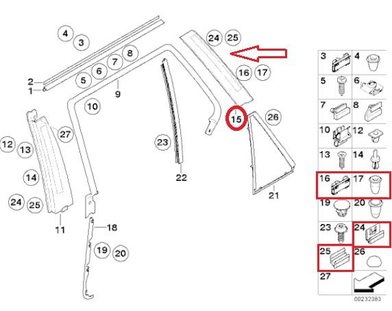

Искам да попитам как се сваля задната верикална лайсна на задната врата, тъй като мойта е вдлъбната на едно место и мн. ме дразни и искам да се опитам да я изправя и ако не стане да взема нова? :dunno:

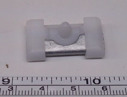

ЗДР. Колега , в случая лайсната е клипс плюс щипки ако говорим за това (No15 на снимката ) >>>
другите неща които съм оградил са елементите с които се захваща
(No17 на снимката)
(No16 на снимката)
за съжаление на другите крепежи снимки не открих

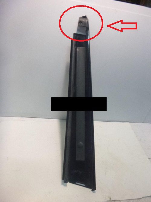

на самата лайсна в горния край мисля че имаше болт
P.S. Извинявам се понеже не си уточнил коя е колата това от вчера беше за Х5 Е70

Нещо малко се обърквам от снимката, която си дал.
Става въпрос за тази (по-дебелата от двете, която е на вратата, не на прозорчето в багажното)
