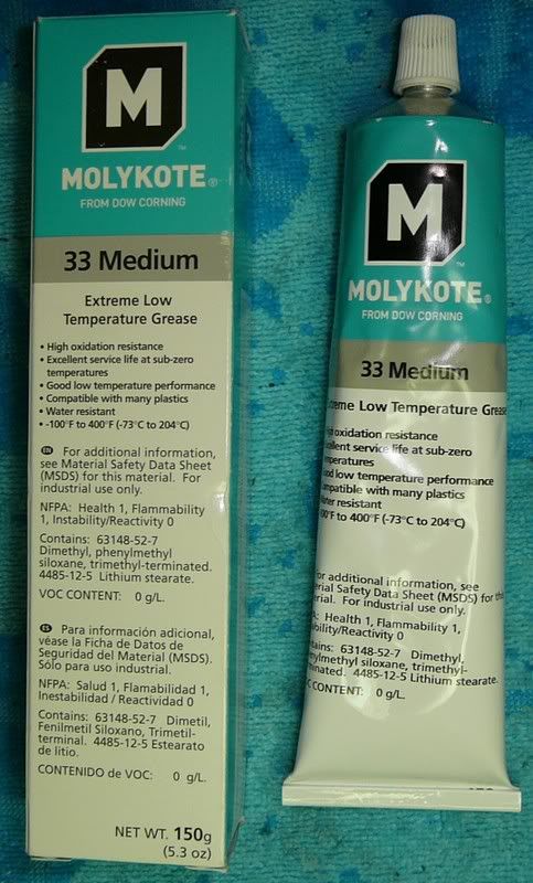

cod-cdbp написа:Греста под -6 също спича 8)
зависи от греста. Аз имам една дето държи до -72 и не разяжда гумени компоненти по принцип предназначена за уплътнения. С нея си мажа врати уплътнения и т.н.

Изображение :mhihi: :mhihi: :mhihi:
