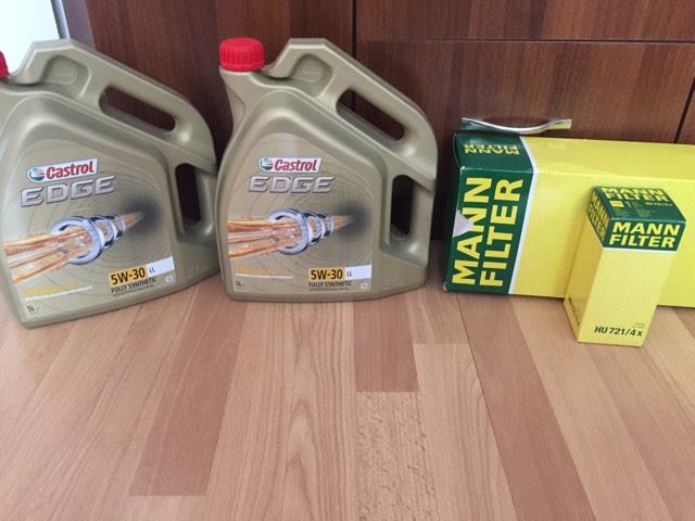

Аз днес направих смяната и за пореден път от смяна до смяна не съм долял и капчица а нивото на маслото преди смяната беше точно между минимум и максимум
Дали това може да се дължи на факта че не съм махал нито DPF, нито катализатор, нито пеперудки?
И както виждате съм взел две туби по 5л а след смяната ми върнаха само 1,5 л. Количеството масло което поема 2.5/177к.с. не е ли 8.250?

И аз взех 9 литра и сложих 8,250,но гледам има още да се достигне макса на щеката.Предходният майстор ми сложи точно 8,500 и беше на максимум.Незнам каква е идеята.

v3n0m написа:Аз днес направих смяната и за пореден път от смяна до смяна не съм долял и капчица а нивото на маслото преди смяната беше точно между минимум и максимумДали това може да се дължи на факта че не съм махал нито DPF, нито катализатор, нито пеперудки?
Не може , а е 100% от това колега , ако не си махнах ДПФ шанса да ти налива нафта в картера е доста голям , аз като взех моята от Германия маслото и беше на 15 000 км и като извадих щеката беше малко над максимума
