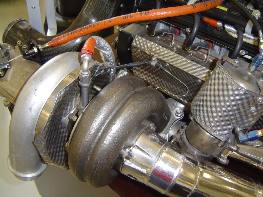

ако се замислите какво значи twin scroll на български... двоен охлюв.
дефакто това са 2 турбота обединени в един корпус. 2 различни охлюва един с малко A/R и един с по-голямо A/R, които въртят един и същи компресор.
концепцията не е нова и се ползва и от други производители, но явно bmw чак сега са решили, че могат да я ползват ефективно.
малкият охлюв се "ползва" при ниски обороти, а при високи се "ползват" и двата охлюва.
преполагам благодарение на това новият мотор може да стигне максимума на въртящия момент по-рано(сравнено със стария с 2 еднакви турбота) без да го изгуби във високите.
и това не е първия път, който bmw ползват такова турбо... 1.5 литровия 1300+ hp М10 от формула 1 може би ви говори нещо...
