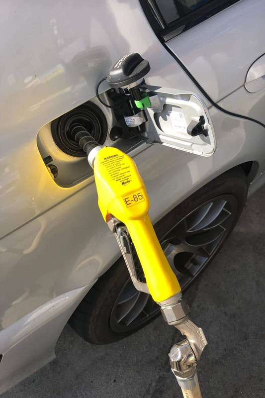

bscsystem написа:Тоя етанол не е ли по колонките 98+ бензина? В САЩ да сложиш етанол разбирам, но при нас пак ли има такава разлика, когато караме на 98+, че чак м5тици да биеме
Етанол = спирт, няма общо с бензин. Това 98+ на колонките там е race fuel. Ето ги разликите нагледно :mhihi:
Изображение Изображение

Та за етанола,мераклия съм отдавна,купих 20 литра. Реших да почна от малко на 17 литра в резервоара сипах 3 литра чист етанол на 99.8%. Покарах 10 км и почнах да логвам на 5 та карта,в началото нямаше осезаема разлика във вървежа но ми направи впечатления че логовете станаха много чисти,таймингите на около 3500-4000 оборота държаха около поне 10 градуса и повече тримовете заспаха ( преди отиваха на макс и таймингите падаха до 0 и съответно колата връаше яко буста). Леко по леко и буста се покачи и почна да държи около 17.5-18 psi в средните и около 14-15 до към 5500-6000 об после ест рязко дропваше но ъова за н55 си е нормално. Интересното дойде на следващия ден,реших да покарам без да логвам ( грешка за мен) ,още при първото яко раздаване на газ колата отиде на 20 psi ( според буст метъра,стрелката на бензина,ест не е съесем точно но никога не съм я виждал там) и тръгна брутално яко, за съжаление при 3то тто даване на газ jb4 ме изхвърли на 4 та карта ...причината беше овърбуст...при н55 сейфтито на буста е 18 psi ,сега ме е яяд че точно тогава не логвах, защото щех да вида ако всичко друго е ок можеше да вдигна сейфтито. Та това е като за начало, разликата само от е18-20 е доста голяма, преставям си на е30 къв кеф ще е но първо ще се съветвам с бъргърите или тук ако някой даде акъл,и после ще продължа с експериментите с повече етанол.
