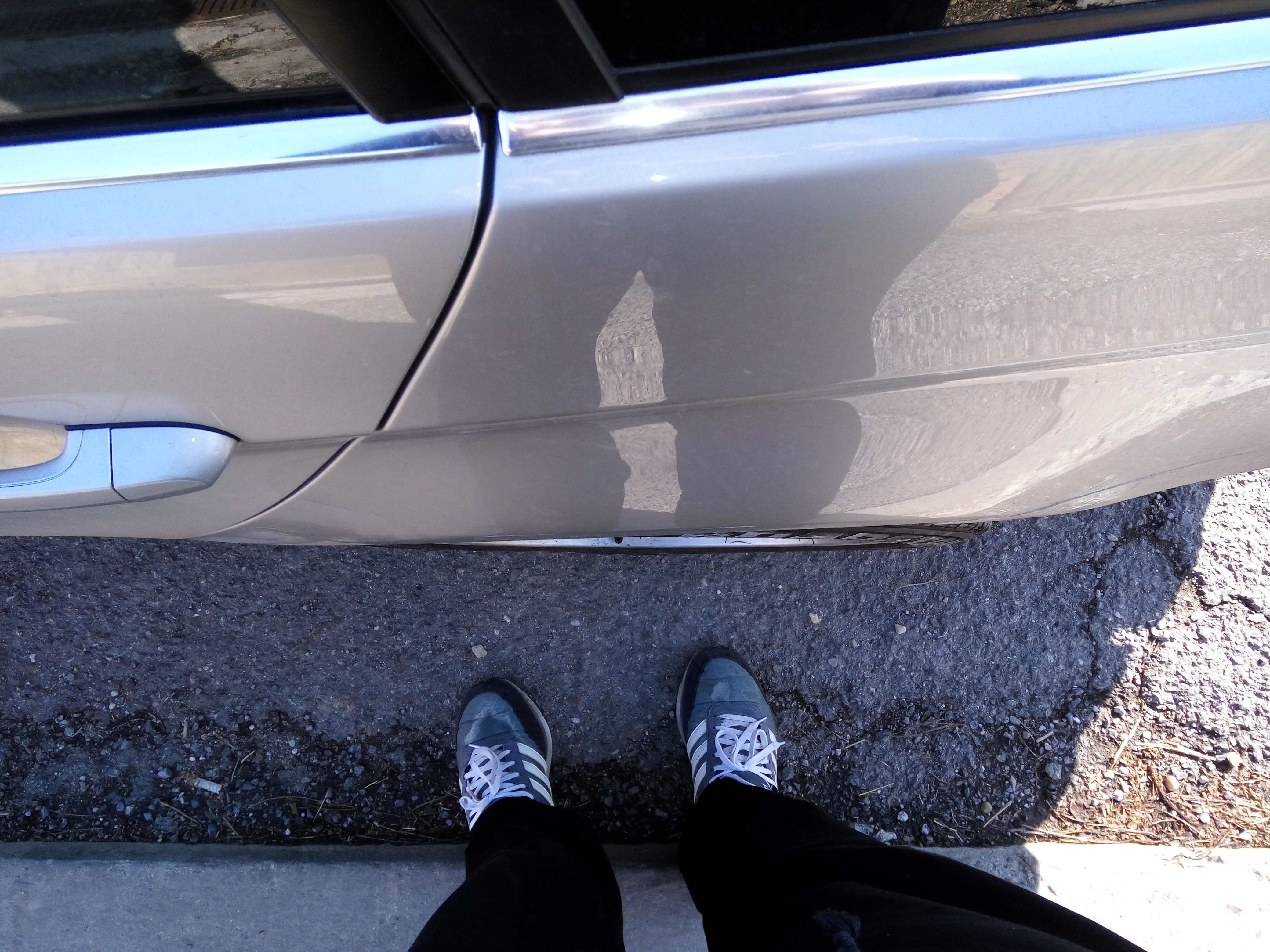

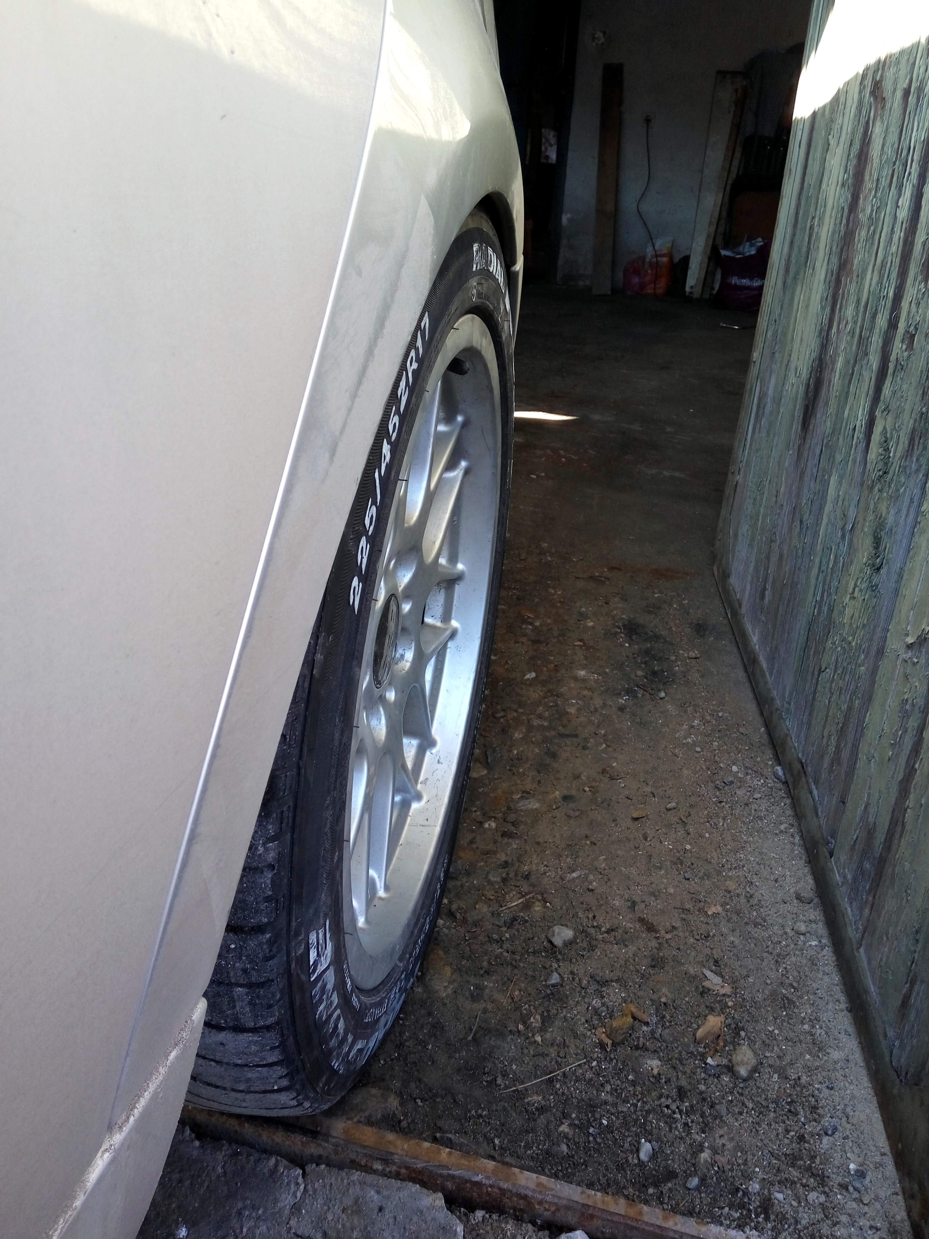

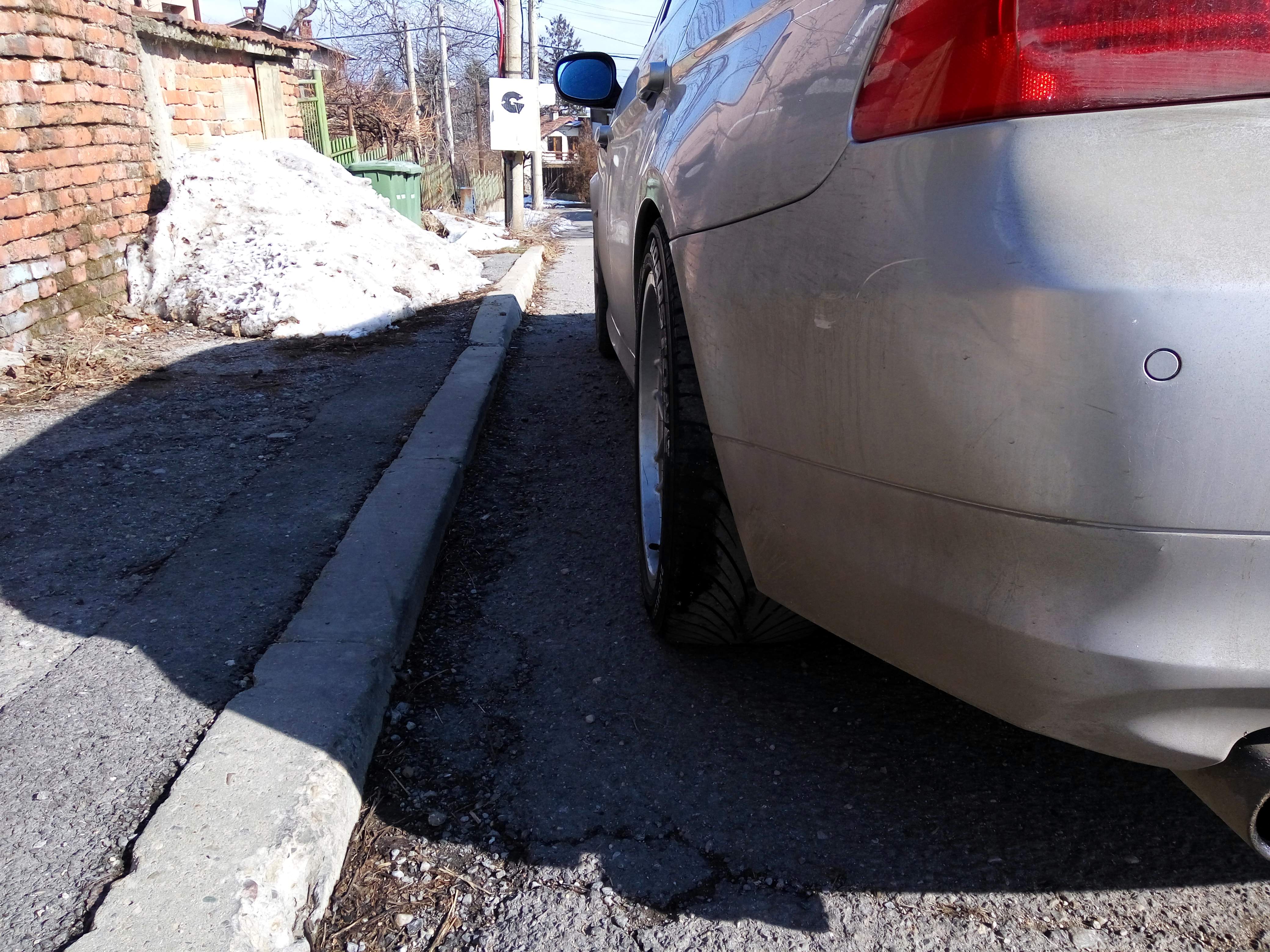

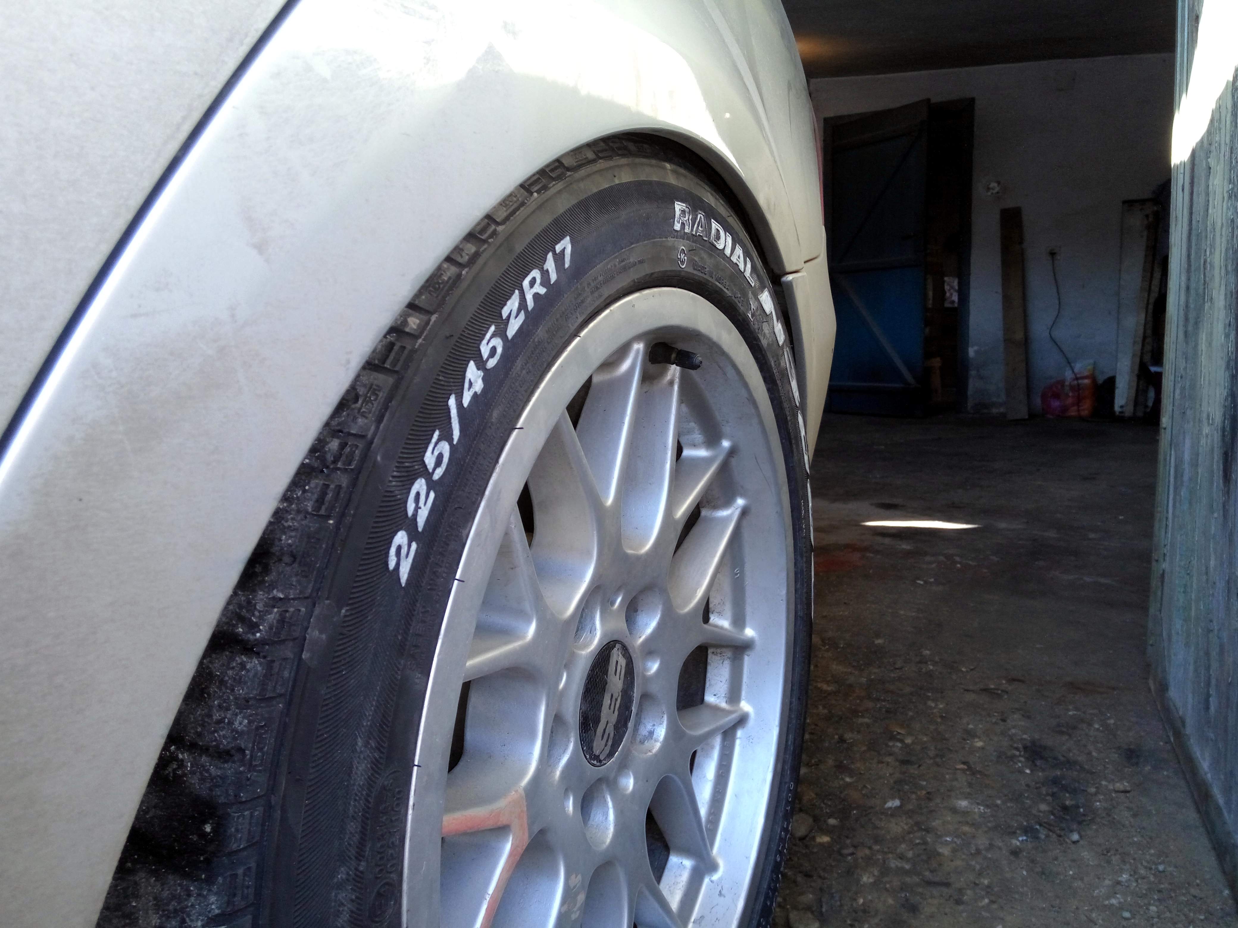

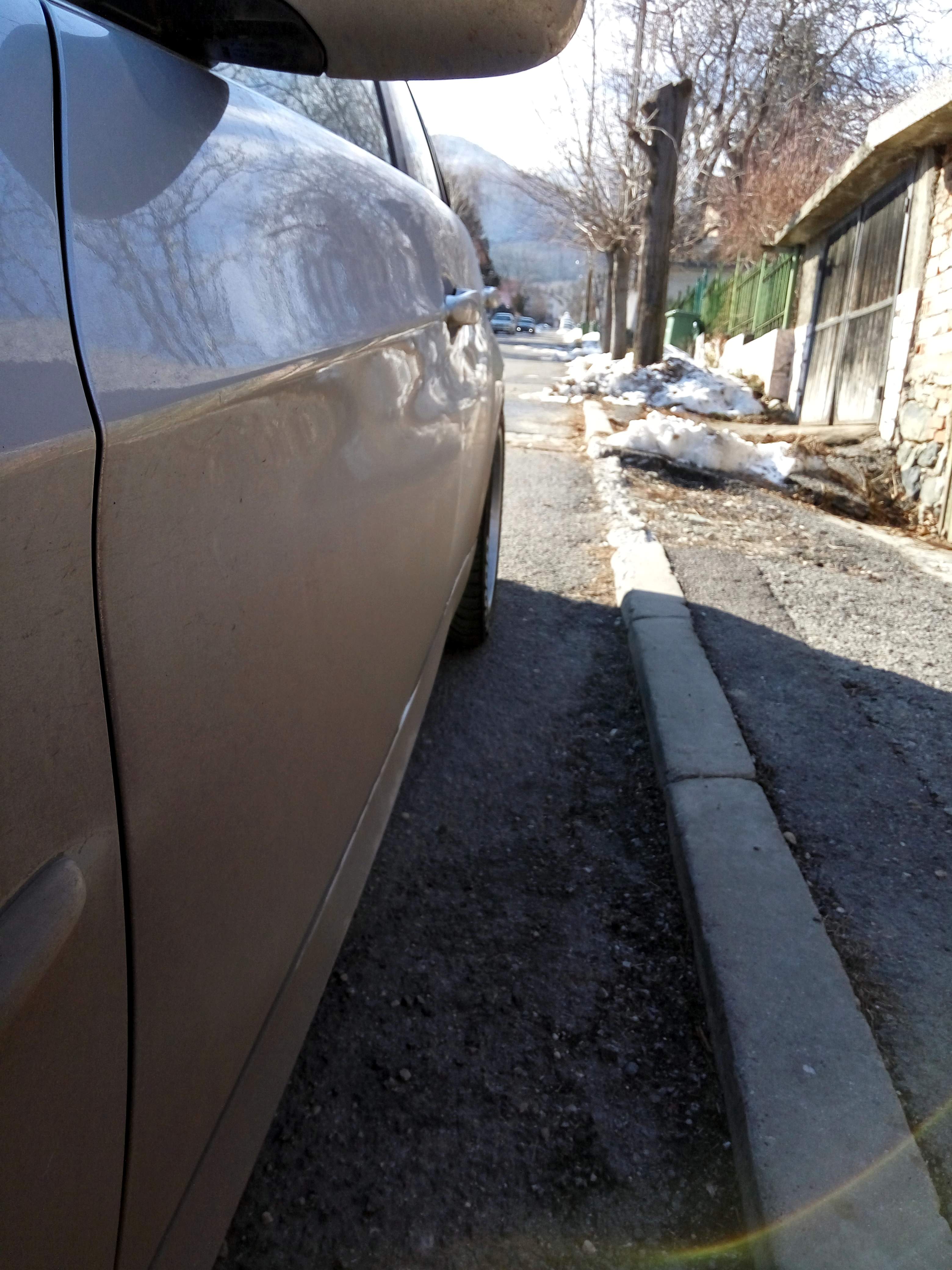

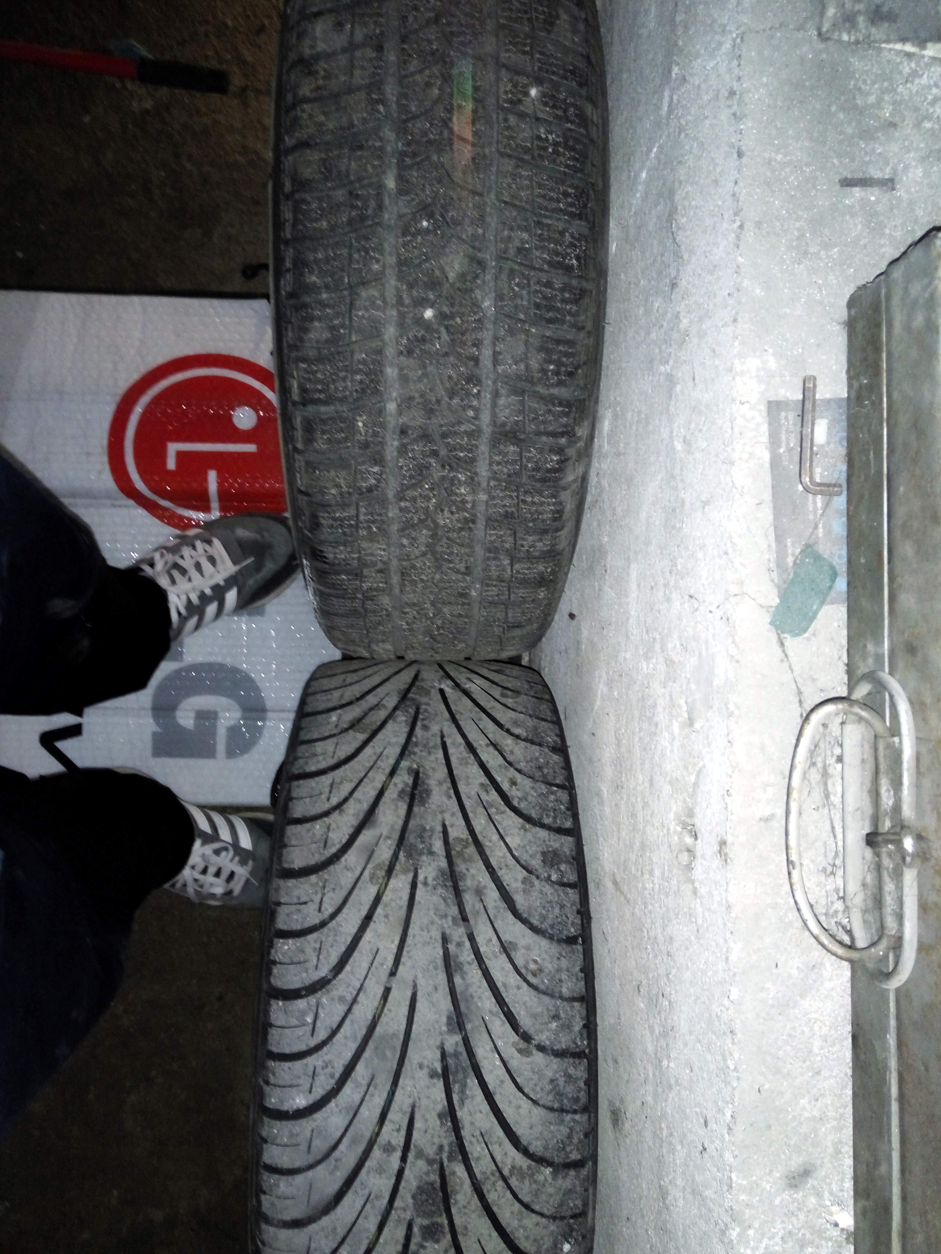

Ето малко снимки на това което се получи с 225/45/17 на джанта 8J с ЕТ10.
Mалко съм разочарован, за мен е необяснимо как еднакъв размер гума може да седи по съвсем различен начин на джанта с еднаква широчина.
Единствената разлика е, че едните са зимни другите летни.
Лошото е , че опират с тези гуми и не разбирам защо...
Явно ще се наложи да направя проби с различни марки и размери.
Някакви идеи?
Някакви идеи?

Мен ме кефи! Веднага ти давам идея - реглаж.. Отиди да ги оберат отгоре малко, да поприбере, за да не опира!
Аз съм така, макар и с оригинални джанти, казах им да ми направят негатив кембъра на макс в рамките на допустимото.
И да ми изяде гумите - все тая, няма да ги давам на внуците.. Живи и здрави!

Re: Джанти за е90
Сега подред:
Визията си я докарал, супер е, но за каране май не става.
Roadstone са китайски гуми.
С реглаж няма да оправиш опирането, пробвал съм. Тоест може да го оправиш, но трябва да я "разкрачиш" много отзад и не е ясно дали ще докараш сходимост. Ама пробвай.
С фланци да счупиш раздатка е чисто оправдание, но всеки вярва, на каквото иска.
