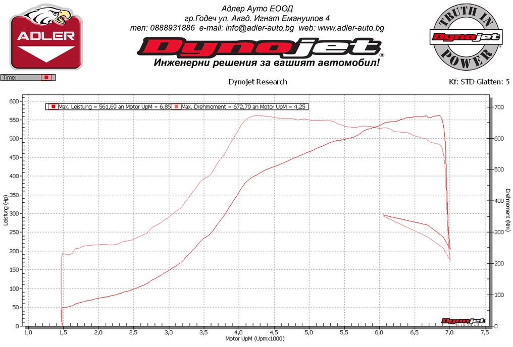

Та от твоята графика Габи + тази от диното от мен, всеки може да си направи извода, дали ще издържи :)

Здравейте, аз съм собственика на автомобила с по-горната графика. Това са само 3 снимчици от изработването на Single Turbo кита, нямам идея как да кача повече наведнъж. По колата съм сменил много части и съм минал през всякакви варианти, от стокови турбини, през хибриди, хибриди с инлети, та до едно голямо турбо. Сменил съм кулери, чарджпайпове, помпи, генерации, диференциал, спирачки и още доста работи колата, които не се сещам на веднъж. Мога да твърдя че колата е направена наравно с едни от най-добрите американски изпълнения и единствената причина да не е 700-800+ коня на колела е липсата на достатъчно добро гориво по колонките. Има варианти, но те са свързани постоянно със забъркване на бензин с етанол или пълненето на допълнителни резервоари с метанол, а за ежедневна употреба това си е натоварващо. Иначе като цена, чист 100% спирт се намира за около 2-2.20лв на литър с доставката до вас или ако си го транспортирате сами, но след това се почва бъркането, което ако се ползва от време на време не е проблем, но е досадно за всеки ден. Относно кутията, все още доказан ъпгрейд няма, а моделите са два 6HP19 и 6HP21, като разликата не е толкова в модела, ами в годината на производство. Вариантите са два, преди и след 03/2007, като тези произведени след 03/2007 са със възможност за смяна на софтуера към Алпина и още един два, и евентуално за в бъдеще, ако някой напише друг. Относно модела, моята оригинална кутия след като я свалихме се оказа 6HP21, но поради това, че колата ми е преди 03/2007 софтуера не можеше да се пипа. След като съсипах тази сложих кутия от кола 2008 и веднага я префлашнах с Алпина софтуер. Информацията, която съм изчел за тази кола и опита който имам с нея е страшно много, така че, ако имате конкретни въпроси питайте, защото няма как да напиша всичко, което знам на веднъж.

Напротив, държи много повече от един ремап, лично тествано от мен. Когато беше с хибриди въртящият момент стигаше над 900Nm и то при доста ниски обороти, а това е нещото, което е най-големият проблем за кутията и мотора. Освем това я подлагам на изключително голям тормоз.
