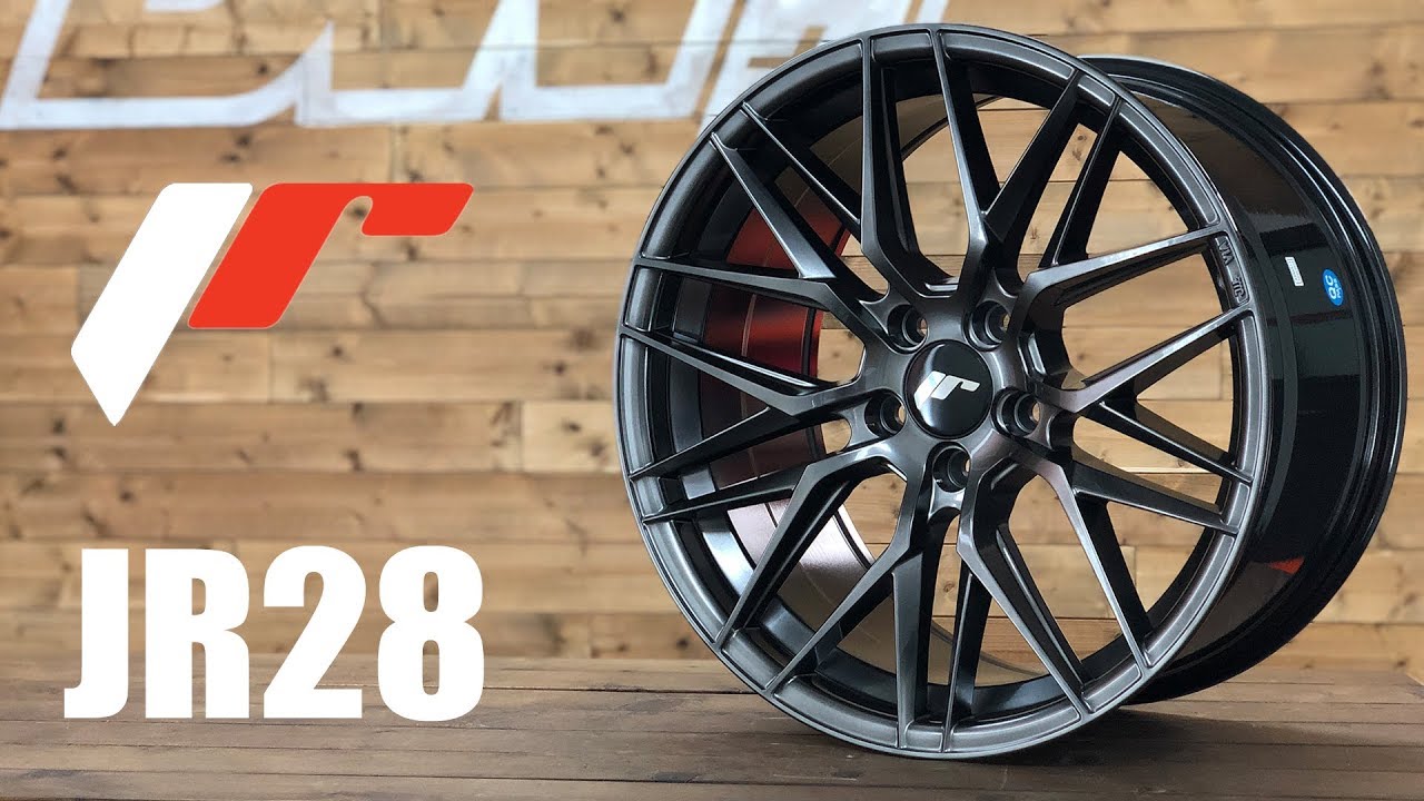

Колеги, ще се радвам много ако ми помогнете в избора на джанти (18 цола).
Харесал съм си много едни на japan racing jr28 (черен цвят). Проблема е, че виждам всякакви противоречиви мнения за въпросната марка джанти, но не знам дали се отнасят най вече за модела им jr11 или за всички като цяло.
От доста време гледам и джанти втора ръка, обаче все не мога да се спра на нещо подходящо, та най-вероятно ще си купя нови.
Ето въпросният модел.
Най много се чудя дали да взема такива или да дам повече пари за нещо по-качествено. Знам, че много хвалят джанти като OZ ultraleggera , която ще е и по-здрава и по-лека, обаче хем не ми допада чак толкова като дизайн, хем 4 джанти ще ми излязат едно 2600 лева. Гледах различни марки, съответно и AEX, които имат сходен, дори по-красив модел, но нямат черен цвят, а и не знам колко лесно ще ги намеря, защото май са леко дефицитни.
Някой може ли да препоръча качествени 18-ки с дизайн тип Y-спици, нещо подобно на снимката горе. Като бюджет може би до 2000. Ако са някакви по-скъпи, то по скоро ще си взема ultraleggerata и ще преглътна дизайна. Но малко ме съмнява да дам толкова пари така или иначе.

Re: Джанти за е90
DigitalExile написа:https://www.aez-wheels.com/EN/wheels/aez-antigua-dark
Мерси, колега, това са джантите!
Не знам защо като ги търсих се бях заблудил, че ги няма в тъмен цвят точно тези. Някакви отзиви за тези джанти? Предполагам са доста по-добри от JR-ките. ЕТ20 няма да е проблем със стандартна гума отпред, нали така (225 ширина).Update: За жалост не виждам някъде да ги има налични тези, явно наистина са дефицитни, поне черните. А и за отзад ми трябват минимум 8.5J

Re: Джанти за е90
lpStoyanov написа:DigitalExile написа:https://www.aez-wheels.com/EN/wheels/aez-antigua-dark
Мерси, колега, това са джантите!Не знам защо като ги търсих се бях заблудил, че ги няма в тъмен цвят точно тези. Някакви отзиви за тези джанти? Предполагам са доста по-добри от JR-ките. ЕТ20 няма да е проблем със стандартна гума отпред, нали така (225 ширина).
Аз съм с ET30, 8j навсякъде с 4 еднакви гуми 225. Като отзив мога да кажа, че са доста леки, но и се кривят повече, спрямо оригиналните БМВ 17-ки които имах. За това накрая ги сложих на 2.7-2.8 атмосфери(когато карах на 2.4-2.6 се изкривиха 3 джанти за 2 месеца). По-твърдо вози, но поне пази джантите. През доста дупки с висока скорост съм минавал, мога да кажа, че са доста здрави, най-много да се наложи изправяне.
Може да обмислиш и еднакъв размер на всякъде. Самите гуми са по-евтини, можеш да ги въртиш предни/задни и разхода на гориво трябва да намалява заради по-малкото съпротивление и тежест на гумите отзад. Относно перформънса, почти няма разлика, стига да си с хубави гуми. А и в София асфалта е толкова хлъзгав, че винаги приплъзва. При е90 xDrive 4-те хуми са еднакви, така че не виждам проблем да се използват и при задно както съм направил и аз. Ето видео за тест на писта(225х225 и 225х255) с тези размери разликата е малка(под половин секунда), а и аз на ходя по пистите, за да ме интересува толкова: https://www.youtube.com/watch?v=Bgz0qF3CuNA.
