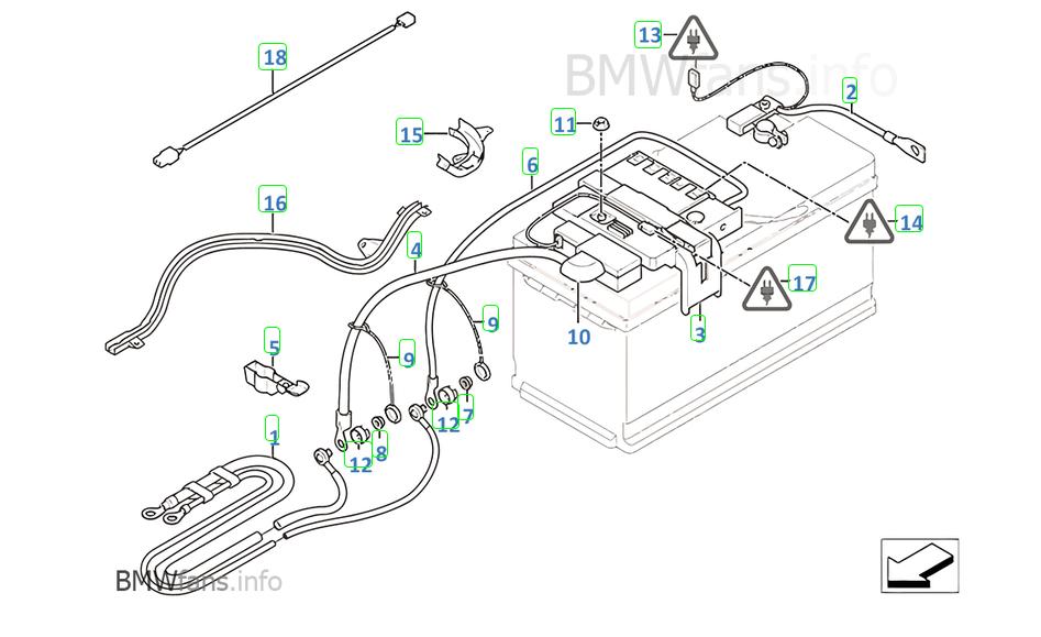

Странните проблеми продължават, е петък, намалих за едни трамвайни линии и след преминаването им (което никак не беше бързо с под 20км/ч) ми светна и Air Bag-а. Наложи ми се също така, още веднъж да се качвам в автомобила през багажника (централното отключи и веднага заключи и пак блокира за около 10 минути). Имам кабел и закачих колата с BMW INPA, защото всичко друго като софтуер не ми сработва (нямам и време да го мъча), грешката на възглавницата се оказа 93b2, която след кратко търсене ме поведе към BST (Battery Safety Terminal), което ме навява на въпроса - дали не може и централното от него да се бъгва? Не успях да изчистя грешката (като натисках да чисти, изчистваше и веднага при четенето се появяваше отново, което ме навява на мисълта, че проблема още е на лице). За централното не видях никаква грешка. Имаше 2 за мотора мисля. Дали е възможно всичките ми проблеми да са от акумолатора или от въпросния терминал? Към кой колега да се обърна за диагностика в София? (нов съм с BMW-тата)? Някой информация за въпросния терминал да има?

Аз вече се опитах да прегледам, но не видях нищо видимо. Мога ли да сваля акумолатора без да е необходимо чистене на грешки след това? Може би проблема се крие край т.12 на схемата, знам ли?

След читава диагностика се оказа, че AirBag-а си е ок. Акумолатора ми не е захванат и играе и според човека, който я гледа това е най-вероятния проблем, уикенда ще ида до някоя морга да си намеря захващане на акумолатор. Колкото до централното - определено ми каза, че проблема е от алармата свързана с CAN-а. Тя била някаква много особена и давала достъп до всеки модул според ситуацията. Мисля да ида до застрахователите да ги питам к'во правим в такива ситуации
