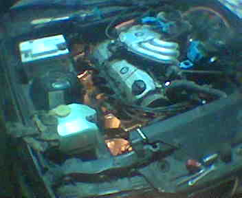

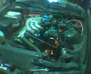

значи десен волан,м20 с джетроник,после ляв волан и мотроник..и къде е смисъла в играта,купето да не е на ///M
ето снимки от преди но са с лошо качество
http://store.picbg.net/pubpic/D1/94/81c ... 72d194.jpg
http://store.picbg.net/pubpic/73/DE/4aa ... 5573de.jpg
след няколко дни ще има нови
