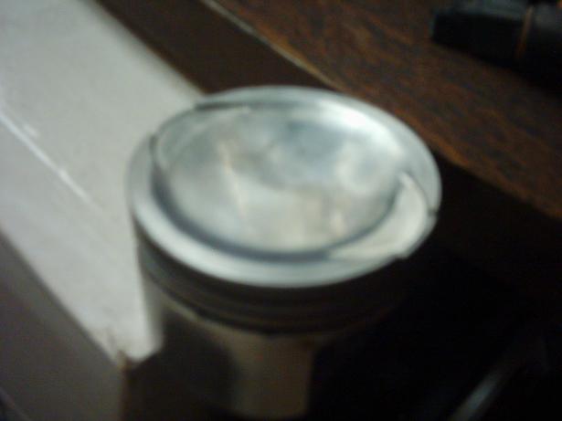

Бутало :mhihi:

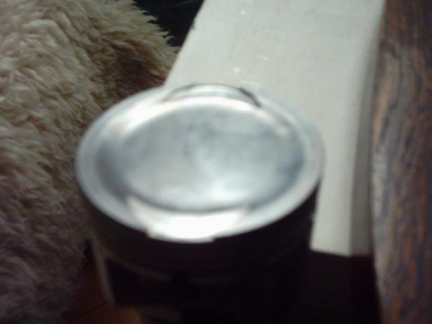

Буталата са от канада,72мм...
Двигатела е ФАЕР диаметър/ход 72мм/78,9мм :arrow: обем 1285см :mhihi:
Не от уно турбо,защото са от различна страна изпускателния и смукателния колектор,а Уно турбо са от една и съща страна-задната...
Клапаните са от Алфа Ромео...
Степента на сгъстяване е 7,5:1...

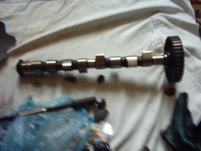

Вала е NOVITEC 276 градуса :wink:

Вала е NOVITEC 276 градуса и е с лифт 9,8 мм.....
34мм диаметър смукателен клапан,
30мм изпускателен клапан...
Ще гона максимална мощност при 8500-9000 оборота с малка турбина и малък кулер :confused:
