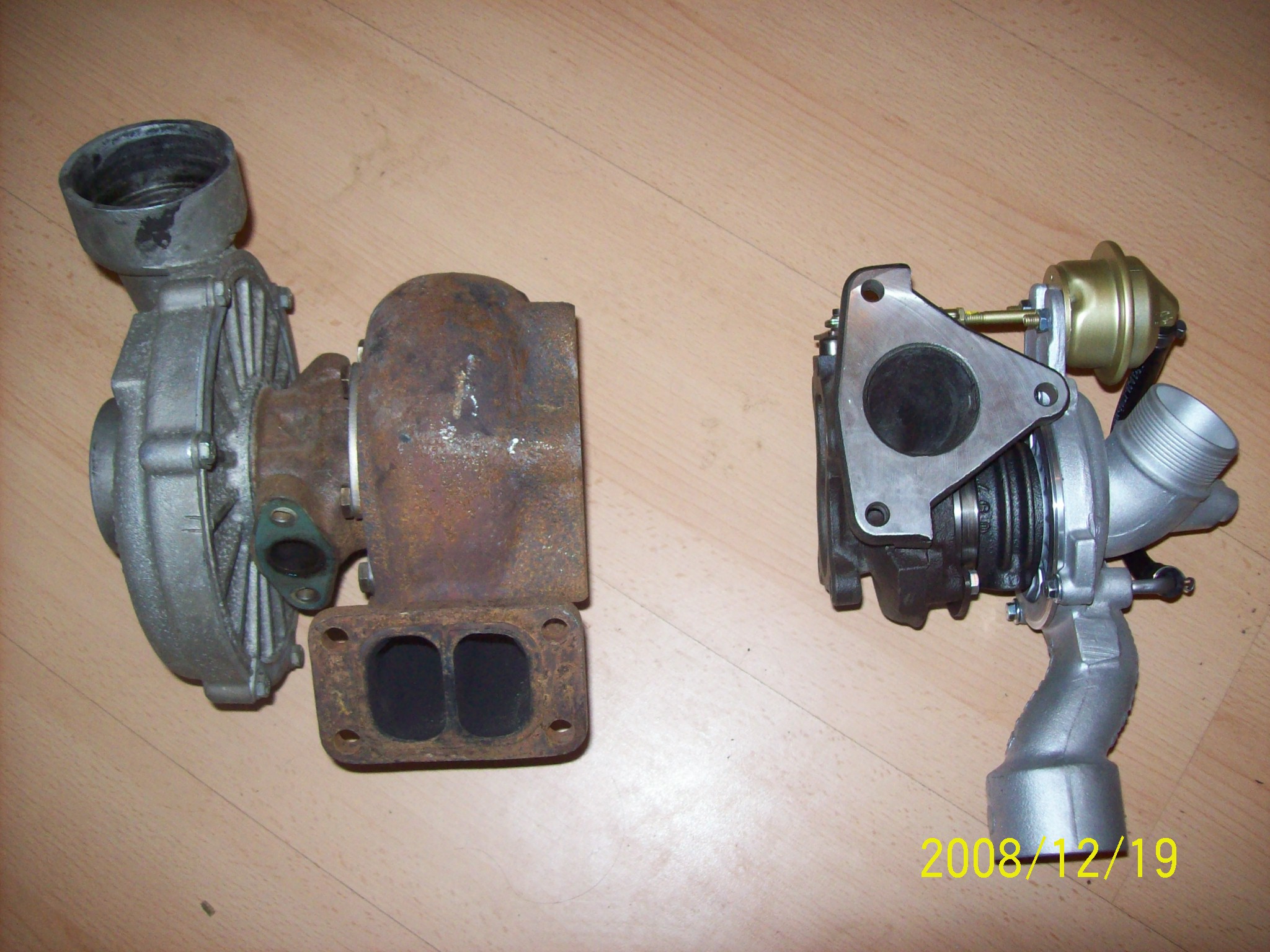

Взех си турбо gt1549.Ходих при едни специалисти и ми казаха че турбинката е малка за моето BMW -M20B23.Кажете си мнението ще сам благодарен на всички коментари.

Хммм. Май, май ще излязат прави, че ще да е малка тая духалка. Дават я по принцип за 1.4-1.6.

От Рено 5чка ли е ?

Дават му от 100 до 200 коня

Проблема му е, че е с много малка топла част и ще ти "затапва" мотор много много рано в обороти ;)

имам една друга но за нея казаха че е голямя кои вариант е по добрия

vanko323 написа:Ето снимка http://store.picbg.net/pubpic/F6/F7/7b7 ... 6af6f7.jpg
слагай големата к27-ца,изобщо няма да му е малка :mhihi:
а иначе ако монтираш малкия гарет ше си събираш карантията по улиците :mhihi: :mhihi:
