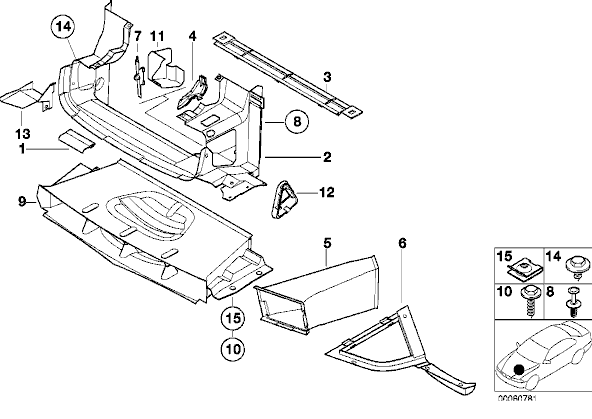

Koлеги кажете каде мога да поставя лип-а за М-бронята,централния въздуховод,десния въздуховод,кората отдолу и още няколко дреболии за оправяне по бронята/леко е увиснала долу посредата//закачил съм я някаде// и още няколко дребосъци!

Ако все пак някой е видял в някои саит как се слага централния въздуховод и кората да даде линк или схема,за това става въпрос:

кората се завивас болтове към двата буфера отзад а орпреде към самата броня. Страничните капаци 6 от схеммата се държат за кората и бронята те си имат рапидкис метални уши където съответно се захващат. Централен въздуховод акоимаш предвид 3 /решетката и тя е на щипки. успех

Aми това също е един от проблемите защото към каквото и да е била закрепена кората към бронята е счупено и сега единствения вариянт е и там да се пробива но трябва като я купя да видя колко е и има ли застъпване м/у кората и бронята!

това под ном.14 е въздухозаборник който отвежда струята от бъбреците към радиатора-за по добро охлаждане и мое да се сложи ама требе да се махне маската със бъбреците,ама би требвало да я имаш,а ако я нямаш начи е претърпяла "унфаль"
